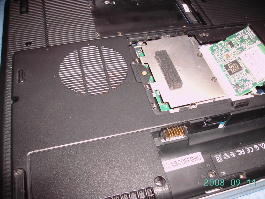

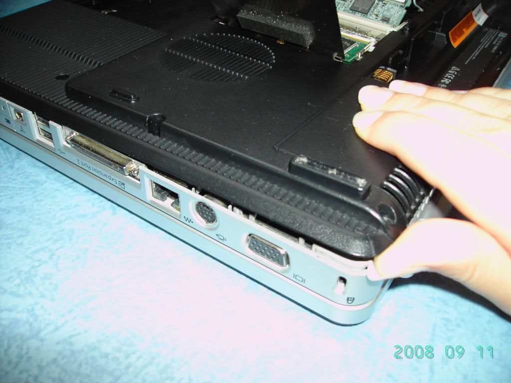

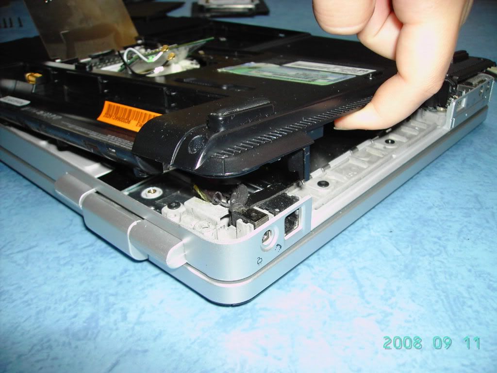

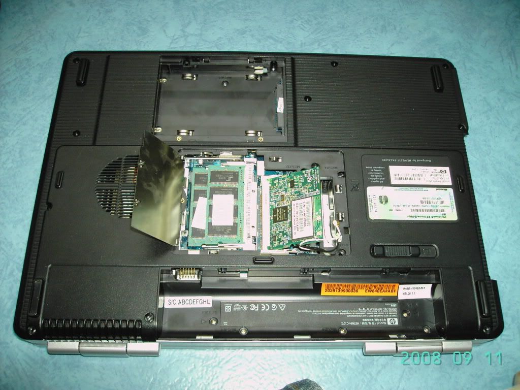

j ia un probleme avec le ventilateur de mon ordinateur portable compaq presario V5122EU
j ai essayé de le demonter mais au bout d un moment je n y arrive plus
j ai pourtant enlever toutes les vis apparentes, celles sous la batterie, celles sous le disque dur,... les clips au niveau de la baterie... mais c est au niveau du ventilo que ça bloque ...
si quelqu un pouvais m aider ça m arrangerais vraiment parce que la je n ai plus d ordi ...
voila quelques photos si ça peut aider :

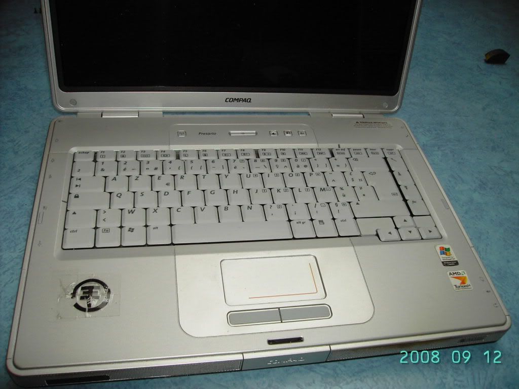

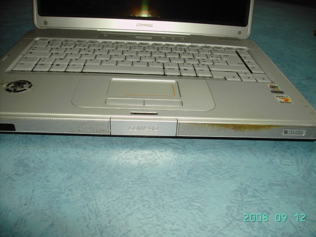

je ne peux pas enlever le clavier et je n ai pas de grille a coté
je trouve rien a demontre du coté du clavier
http://i290.photobucket.com/albums/ll253/laurinedegespon/ordiportable005.jpg
http://i290.photobucket.com/albums/ll253/laurinedegespon/ordiportable006.jpg -
c est bon j ai fini par trouver il fallait enlever la partie au dessus du clavier elle était simplement clipsée
