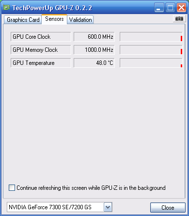

          Toi tu fais 50% d'OC ? On peut avoir un screen de GPU-Z ? x)

            1. moi je veut bien vous maitre des captures d'ecran mais comment on fait ??
              1. pour la capture tu fais impr écran près du pavé numérique puis tu ouvres paint et tu colle puis tu sauvegarde sur le bureau...ensuite avec https://imageshack.com/ tu héberge ta photo puis tu copie/colle le lien...
                  Télécharge et installe "GPU-Z"
                  Ouvre PAINT
                  Execute GPU-Z a la page où on voit les fréquences
                  Appuies sur IMP ECR sur ton clavier
                  Fais COPIER sous PAINT
                  Ca va montrer une capture d'écran
                  Enregistre
                  Host le sur imageshack.us
                  1. voila tenez , mais je pense que la photos et trop petite , en ce moment je suis en train de le faire en plus grand ! mais sa prend du temp !!
                    http://img229.imageshack.us/img229/1941/sanstitre1nh6.png
                      ROOOO
                      En plus c'est pas des conneries !!! Ton GPU tiens à 50% d'overclock O_O en aircooling ! ... mais ... O_o
