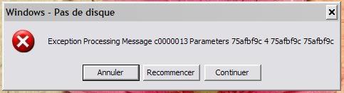

                    1. Me revoici, après avoir refais un HijackThis en mode sans échec, et supprimer la ligne où il y avait le lien freesarticles car j'avais un doute, je viens de ralumer mon pc, et quand j'ouvre IE7, j'ai bien ma page google que j'ai défini... j'ai redémarré de nouveau mon pc pour revérifier, et encore une fois, c'est google qui s'est affiché... j'ai donc réglé ce problème merciiiii
                      Par contre, j'ai un nouveau problème :
                      au démarrage de l'ordinateur, sur mon bureau, s'affiche cette fenètre :
                      http://i139.photobucket.com/albums/q293/cssbigmac/Sanstitre-2.jpg
                      ca vient d'où ? on continue d'essayer de régler ce problème ici, ou dois-je ouvrir un autre sujet ?
                      En tout cas, merci pour le spyware, tu m'as vraiment enlevé une grosse épine du pieds lol
                      Bonne nuit^^
                      1. Slt
                        Fais un scan avec Ccleaner et AVG (► poste le rapport))
