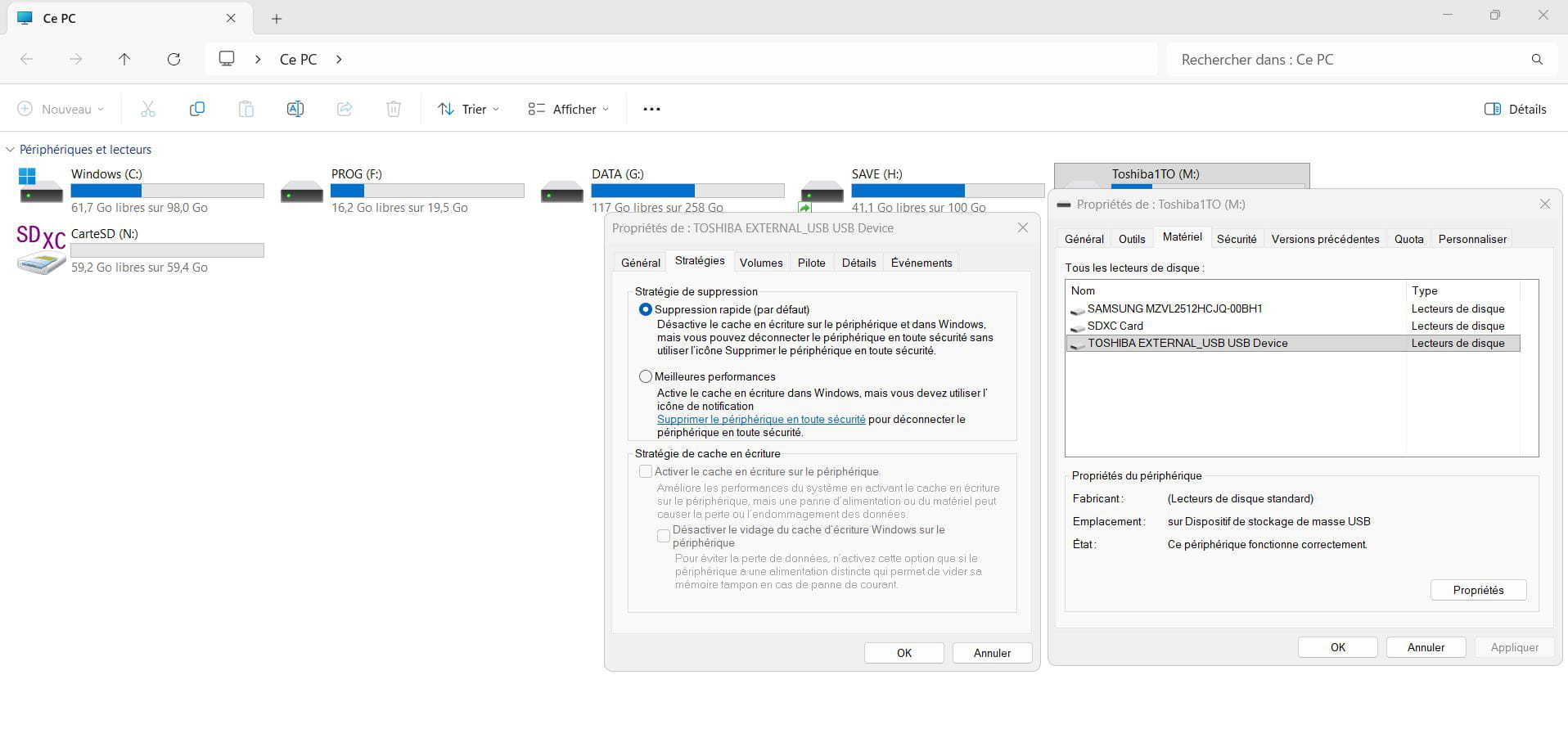

                Dicho esto, es posible que no haya un error en esa unidad; algunas unidades no pueden ser expulsadas (es el caso de una de las mías), creo que porque, a diferencia de las claves USB, Windows no las considera extraíbles; creo que hay un ajuste en el registro al respecto pero ya no sé dónde.
                Además, desde las versiones casi recientes de Windows 10, si hago clic derecho en esa unidad, propiedades, hardware, la selecciono con el ratón y vuelvo a propiedades y estrategias, obtengo lo siguiente:
                En francés, y por supuesto después de asegurarse de haber esperado un poco para que no haya ninguna acción sobre esta unidad ni una que fuera “oculta” (tarea programada...) puedo desconectar esta unidad sin ningún daño.

                Tampoco se ha verificado, por lo que sabemos, la estrategia de eliminación en <7> (en cuyo caso no hay riesgo en desconectar el disco si no está activo) y, de hecho, existe una gran cantidad de utilidades.
                Mencioné algunas en <8>, volví a probar RemoveDrive (con enlace); para evitar tener que especificar la ruta copiar-pegar RemoveDrive.exe en C:\Windows\System32 y luego escribir en la línea de comandos (o en un batch en el que basta hacer clic):
                Removedrive M: -F>NUL
                donde M es la letra de la unidad.
                Por tanto, hay que verificar esta letra si es susceptible de cambiar (los periféricos no siempre se conectan en el mismo orden sin usar un script de verificación o una utilidad que fije la letra).
                Se puede evitar este escollo pasando por el nombre del disco:
                Removedrive "Toshiba1TO" -F>NUL
                o por su identificador: clic derecho, Propiedades, Hardware, resaltar con el ratón, Propiedades, Detalle, elegir Ruta de acceso a la instancia y copiar-pegar en un nuevo archivo de texto.
                Reemplazaremos Toshiba1TO en el ejemplo anterior por esta cadena poco hospitalaria; se puede acortar con el carácter comodín * si estamos seguros de que nada más empieza con los términos comunes, aquí USBSTOR\DISK&VEN_TOSHIBA&PROD_EXTERNAL*
