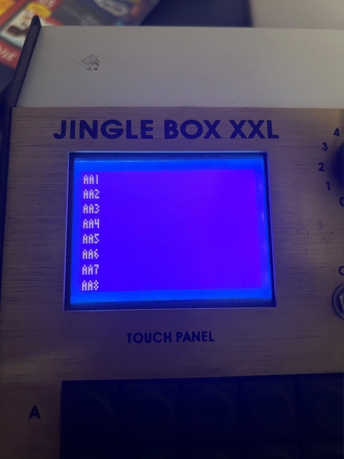

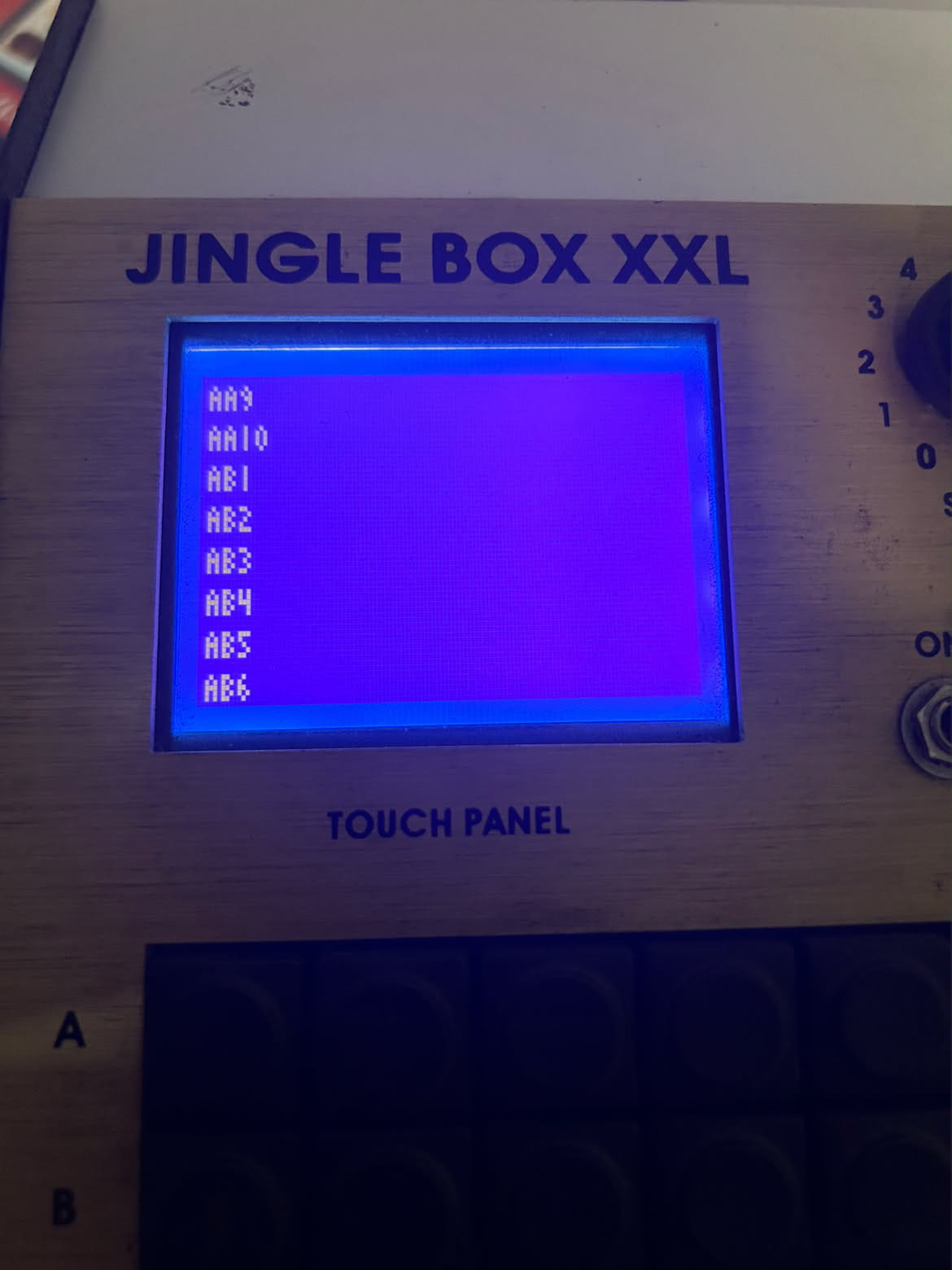

J'ai un écran qui affiche les noms des fichiers ainsi que leurs emplacements. Les emplacements sont organisés de la manière suivante : AA1 à AA10, puis AB1 à AB10, et ainsi de suite jusqu'à DD10.

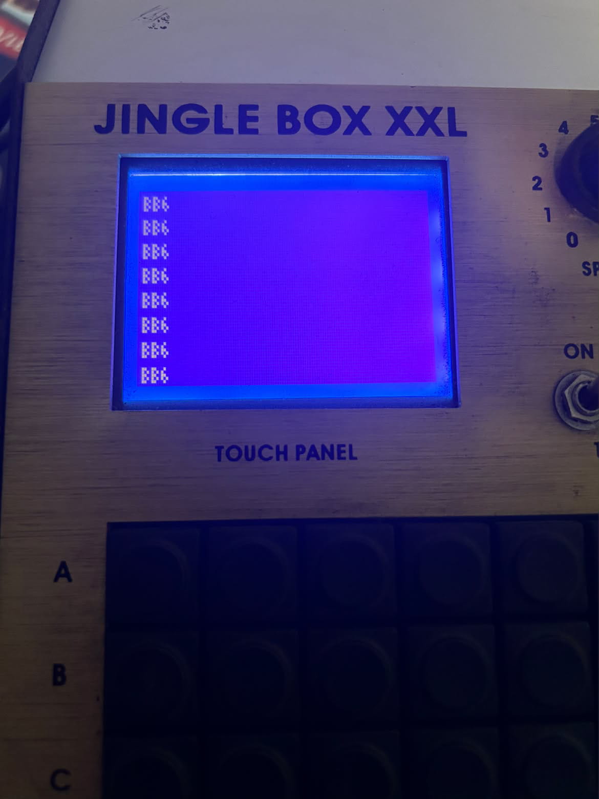

Le problème est que l'affichage est correct jusqu'à BB5. En revanche, à partir de BB6, toutes les touches restantes affichent uniquement BB6. Par conséquent, il n'y a plus de BB7BB8CA1, etc. : tous les emplacements qui devraient suivre jusqu'à DD10 sont remplacés par BB6.
De ce fait, le fichier associé à BB6 est lu sur toutes les touches après BB5.
Est-il possible de corriger ce problème afin de rétablir la continuité normale des emplacements et des boutons, de BB7jusqu'à DD10 ?

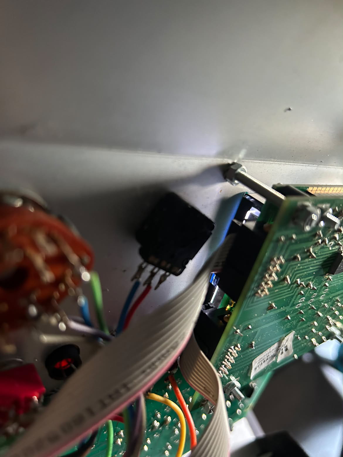

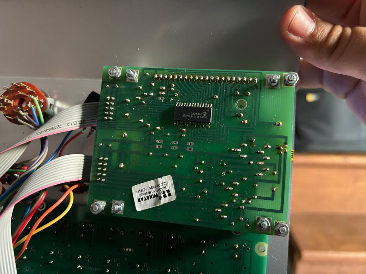

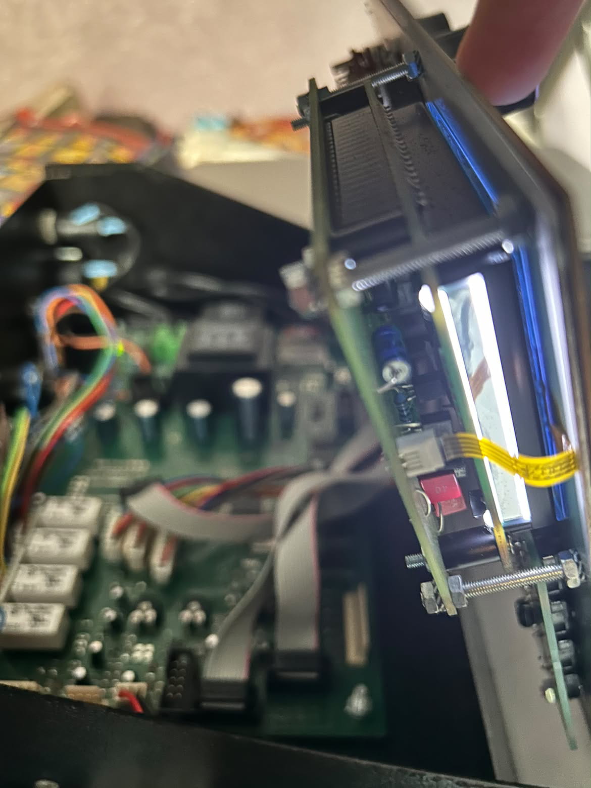

    Vos photos sont assez claires et montrent toutes les lignes remplacées par BB6 et c'est ce qui confirme que la carte ne lit tout simplement plus les adresses mémoire.
    Nous voyons bien toutes les connections reliées à la nappe qui elle relie la carte principale au module tactile avec des connecteurs qui sont peut-être mal enfichés aussi la carte contrôleur qui elle semble gérer les zones tactiles avec l'affichage en plus d'où ce comportement des composants qui reste typique d'un index mémoire qui se bloque.
    Si la zone correspondante à BB7 >> DD10 est corrompue c'est le firmware qui renvoie la dernière valeur valide vers la BB6.
    Une nappe tactile mal enfichée et si oxydée cela veut dire que le contrôleur tactile ne reçoit plus les "touch IDs" au-delà d'un certain point donc il renvoie la même valeur par défaut.
    Vérifier aussi qu'il n'y est pas une soudure cassée sur la carte car une ligne d'adressage peut-être coupée vers les touches au-delà de BB5 qui ne sont plus identifiées.

    Vous pouvez également tester l'ordre des touches en appuyant sur la BB6, BB7 et la BB8 etc... car si elles sortent le même son cela signifie bien que c'est un problème d'ordre d'adressage interne.
