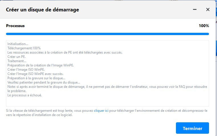

    1. t671 Mensajes publicados 1482 Fecha de registro   Estado Miembro Última intervención   11
      Hola,
      He probado con la versión 8.4.0, pero la creación del disco de inicio falla:
      1. flo88 Mensajes publicados 28513 Fecha de registro   Estado Colaborador Última intervención   5 177 > t671 Mensajes publicados 1482 Fecha de registro   Estado Miembro Última intervención
        ¿Hablas de disco? ¿Tipo CD/DVD?
        Más bien intenta con una memoria USB.
  7. t671 Mensajes publicados 1482 Fecha de registro   Estado Miembro Última intervención   11
    Un ami a essayé avec une clé USB, celle-ci est devenue inexploitable, et la clé est morte.
    Connaissez-vous un autre logiciel gratuit ?
