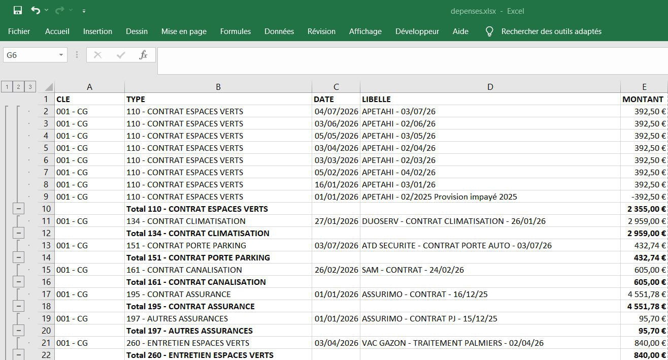

Sous Excel 2019 j'importe un fichier CSV comme d'habitude au kilomètre des points virgules, chaque montant y est en vrac précédée de ses catégories.
J'ai fait un sous-total des montants par "type" (en fait s'agissant de comptabilité des comptes normalisés) qui me donne sans problème ces sous-totaux et le total général.
Je ne trouve pas moyen d'en plus faire un sous-total par clé (par exemple après CG il y a d'autres types dans la clé Garage).

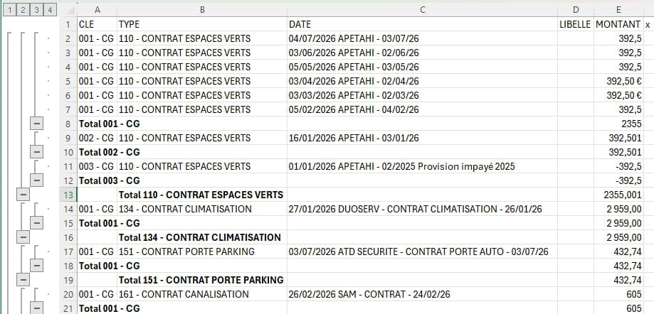

Regarde le classeur joint. J'ai d'abord fait un sous-total avec cle puis avec type en ne cochant pas "remplacer les sous-totaux existants" :
https://www.swisstransfer.com/d/53a88e75-89f6-451d-b849-9766beae6f2e
Daniel
PS. Il faut faire le contraire : d'abord type, puis clé.
