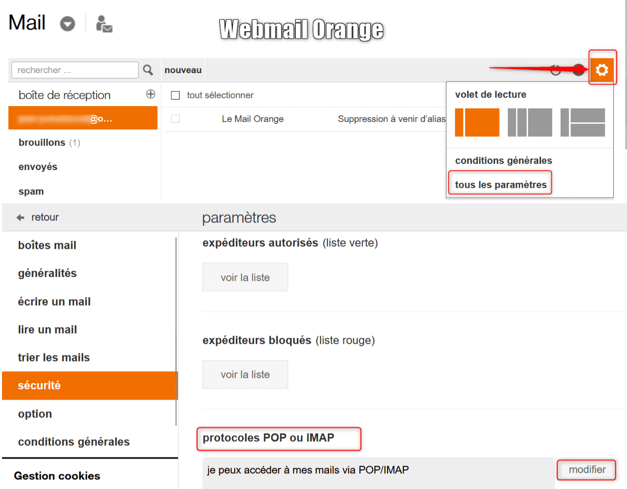

  3. JY29200 Mensajes publicados 250 Fecha de registro   Estado Miembro Última intervención   7
    re
    autoriza POP/IMAP.
