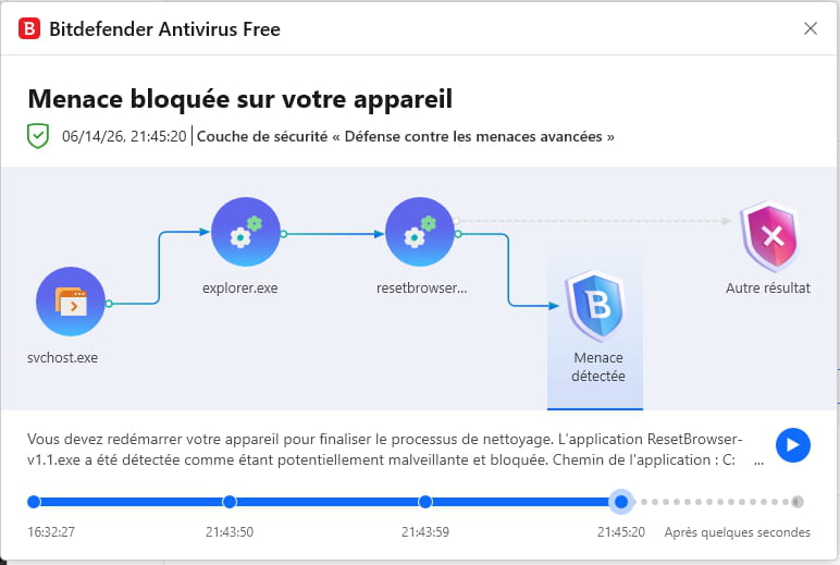

        Aquí está el problema:
        He utilizado "resetbrowser" y Bitdefender lo bloqueó durante su uso.
        Luego tuve esta ventana:

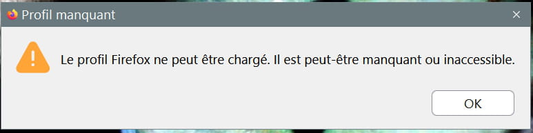

        Desinstalé correctamente Firefox con Revo uninstaller, luego descargué Firefox desde el sitio de Mozilla. Intento instalarlo pero siempre tengo esta ventana que me dice: El perfil de Firefox no se puede cargar. Puede que esté ausente o no sea accesible.
        Y así que ya no tengo Firefox en mi PC. ¿Cómo puedo reinstalarlo?
  2. kaneagle Mensajes publicados 86295 Fecha de registro   Estado Moderador Última intervención   14 686
    Hola,
    Desinstálalo de nuevo con Revo-uninstaller
    Ejecútalo como administrador
    Desinstala Mozilla Firefox
    Sigue bien el tutorial para desinstalar todo correctamente, incluidas las carpetas y claves residuales.
    Para el escaneo de residuos, marca --> modo avanzado
    Reinicia el PC.
    Pulsa Windows + R
    Escribe --> panel de control y ACEPTAR
    Opciones del Explorador de archivos
    Pestaña Ver
    Marca --> mostrar archivos, carpetas y unidades ocultas
    Aplicar y ACEPTAR.
    Ve a eliminar la carpeta mozilla en estos 3 directorios:
    Pulsa Windows + E
    --> C:\usuarios\tu nombre de usuario\AppData\Roaming
    --> C:\usuarios\tu nombre de usuario\AppData\Local
    --> C:\Programas
     Reinstala --> Firefox
  3. pan european Mensajes publicados 99 Fecha de registro   Estado Miembro Última intervención   3
    He seguido el tutorial de Mozilla y he podido reinstalarlo nuevamente.
    https://support.mozilla.org/es/kb/como-ejecutar-firefox-cuando-perfil-inaccesible
    Ahora, estoy reinstalando mis extensiones y favoritos y les informaré en unos días si mi problema original está solucionado.
