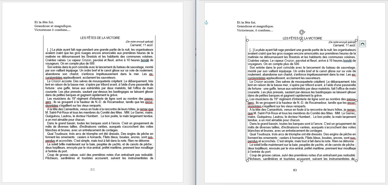

      J'ai fait une image pour montrer ce que je veux dire...
      La même page : à gauche, Word "normal", et à droite, Word version Acrobat : on voit ce qui se passe quand je mets mon curseur dans le texte.
      J'ai essayé word/ ouvrir le pdf. Là, effectivement word est normal, mais la mise en page est complètement bousculée...
      1. Cela correspond bien à ce que j'ai dit, cadrage image, et on peut toujours essayer (sur une copie) mais on ne peut en principe pas supprimer ce cadre sans l'intérieur; le sélectionner et le copier dans un nouveau document Word supprimerait sans doute la mise en page et n'est probablement pas possible en sélectionnant d'un coup l'ensemble des contenus.
