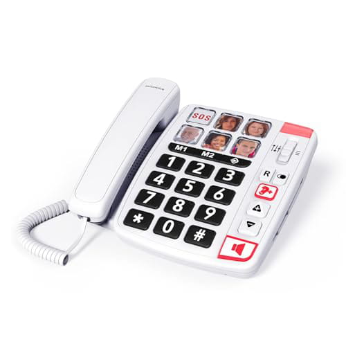

Bonsoir, j’ai un téléphone fixe Xtra 1110 où je peux mettre sous un petit clapet des photos suffisamment visibles imprimées sur papier. Dimension du petit casier blanc sous clapet :  3cmx2,5cm.
Mais auparavant je dois imprimer les petites photos de mes correspondants. Photos couleurs.
De combien de cm ou pixels ou mégaoctets doivent être les photos originales pour que sur le papier A4 blanc, les photos de mes correspondants doivent s’insérer sous le petit clapet téléphonique afin qu’ils soient parfaitement visibles (reconnaissables) ?
Photo du téléphone fixe en question.

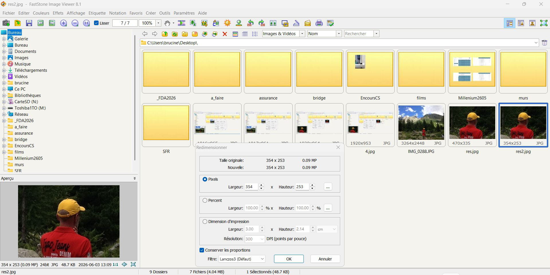

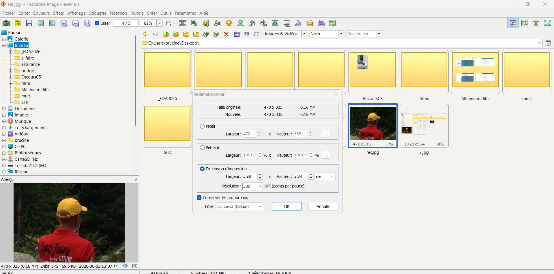

      Supposons une photo de mon auguste personne dont je ne veux garder que la tête, dont capture, elle est trop grosse pour être directement mise en ligne (pas la tête, la photo) parce qu'elle est typique d'un téléphone portable (3,14 Mo, 3264x2447, 72 ppp, taille à l'impression 115x86 cm ).
      Je commence donc par la recadrer pour ne garder que ce qui m'intéresse
      J'ai après recadrage et choix 300 ppp les paramètres suivants, perdu
      Mais si je ramène à gauche à 3.00, je ne peux pas déformer ma sublime tête, je suis forcé non pas à 2.50 mais à 2.14
      Ces proportions dépendent bien sûr de celles largeur-hauteur du recadrage, mais que je n'ai aucun moyen de faire autrement que par tâtonnement non pas en taille d'impression mais en pixels.
      La moralité en est que je dois par exemple copier cette photo dans une cellule d'un tableau Word qui fera approximativement la taille souhaitée (l'identité n'est jamais parfaite) et que j'aurai un blanc d'encadrement.
      Le tout réalisé avec FastStone Image Viewer

    1. brucine Messages postés 25287 Date d'inscription   Statut Membre Dernière intervention   4 190
      Si la photo d'origine ne comporte que la tête on peut théoriquement l'imprimer comme indiqué en <2> sinon que le format d'impression 3x2,5 ne peut normalement pas être défini et qu'elle n'est pas forcément aux proportions indiquées: on va toujours devoir découper ou avoir un blanc, la découpe ne devant évidemment pas affecter le sujet lui-même.
      Si elle est nettement plus grande que la tête comme dans mon exemple en <5> il faut recadrer, c'est facile et rapide à faire comme indiqué mais il faut avant de commencer faire une copie de sauvegarde de l'original ailleurs pour éviter les fausses manipulations et pouvoir recommencer.
