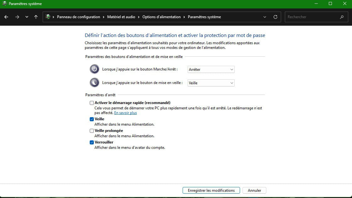

      Essayer en désactivant le démarrage rapide.
      Ne pas oublier d'enregistrer, redémarrer. Arrêt normal. Puis démarrage normal pour vérifier.

      Bo,jour merci ça fonctionne, j'ai fait trois arrêt et demarrage, la je vais l'eteindre pendant plusieurs heures pour voir

      J'ai déjà rencontré ce problème sur plusieurs appareils, seule solution trouvée.
      J'ai pourtant essayer plusieurs pilotes.
      Ça devrait être bon. Merci de tenir au courant.
      C'est apparu sur un Dell et un Thinkpad avec la version 24H2.
    5. @Kori-Kori
      C'est bon, cela fonctionne effectivement, j'ai même que le bouton arrêt/marche, clignotait après l'extinction de l'écran, là il ne le fait plus
      Merci beaucoup de votre aide
