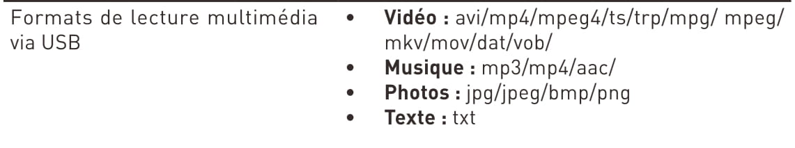

J'ai pourtant converti et essayé en .MP4, .AVI et MOV. Sur la notice d'utilisation le fabricant indique pourtant que ces formats sont pris en charges.

    Pour ce qui est des type de formats fichier la notice  en page 50 donne:
    En général les téléviseurs acceptent le formatage :
    • FAT32 (mais fichiers limités à 4Go)
    • exFAT  fichiers > 4Go
    • NTFS gros fichiers
     Voir :https://www.achatdisquedur.fr/blog/formater-cle-usb-pour-tv/
    Vérifiez comment votre clé a été formatée et si les fichiers ne sont pas trop volumineux pour le formatage utilisé.
