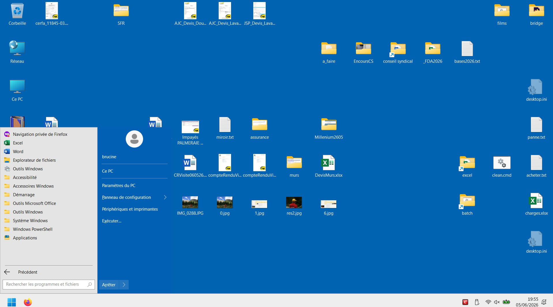

    1. Ben j'ai en effet changé plein de trucs vus sur internet mais j'ai toujours un confort visuel dégradé.
      1. Tu peux toujours, une fois le disque déchiffré, réinstaller Windows 10 à la condition sine qua non de vérifier s'il existe des pilotes compatibles, mais ce n'est pas la meilleure des idées.
        Comme dit, l'interface Open Shell ressemble plus volontiers à Windows 7, sauf bien sûr les paramètres dont on ne se sert pas tous les jours et, sans souffrir d'un handicap visuel à proprement parler je ne vois pas si bien même avec mes lunettes, j'utilise sur mon portable un écran 27 pouces à résolution diminuée et échelle augmentée pour rendre plus gros ce qu'il y a à y lire.

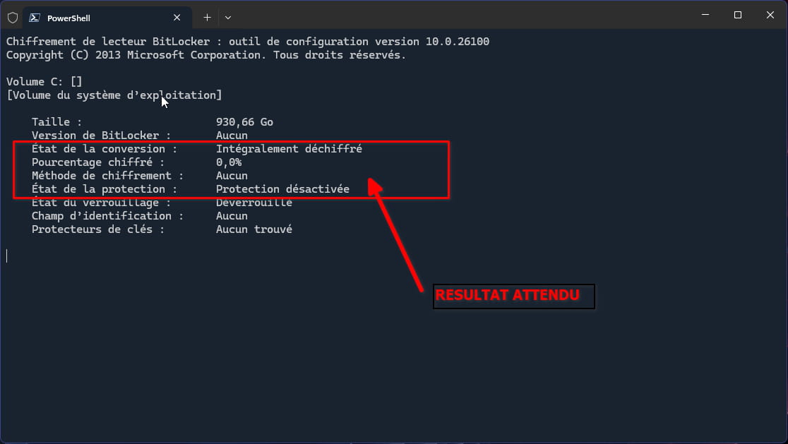

    2. Bonsoir,
      Sachez qu'un déchiffrement peut-être long en fonction de la taille du disque.
      Comme la mentionner  ici .
      Si vous voulez suivre l'évolution du déchiffrement voir ci dessous, opération a répéter sur chacun des disque chiffré:
      Etat du chiffrement, pour le lecteur C: si D: E: F: ect.... ca sera a répéter en changeant la lettre du lecteur:
      Ouvrir un terminal en tant que Administrateur.
      manage-bde -status C:
      Déchiffrement:
      manage-bde -off C:
      Suivre l'état du déchiffrement:
      while($true){cls;manage-bde -status C:;sleep 3}
      Ca peut prendre plusieurs heures, soyez patient.
      RESULTAT ATTENDU
