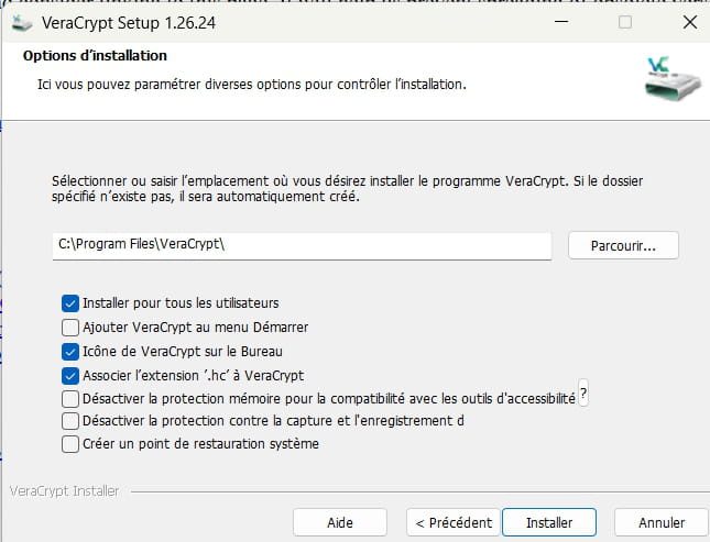

    Petite question complémentaire, en début d'installation j'ai l'écran ci-dessous avec des choix...
    J'hésite pour "créer un point de restauration système", sachant que mon but est uniquement de protéger un disque dur externe. J'ai décoché mais je ne vais pas plus loin avant d'avoir la certitude du cochage vraiment utile ou non.
    Idem : extension "hc" sert à quoi.
    Merci.
  6. jee pee Messages postés 9459 Date d'inscription   Statut Modérateur Dernière intervention   10 013
    Créer un point de restauration n'est pas directement lié à ce logiciel. Mais cela permettrait en cas de soucis avec l'installation de revenir à la situation d'avant. J'utilise la version portable qui ne nécessite pas d'installation.
    L’extension de fichier .hc si associée ouvre le logiciel en cliquant sur un fichier de ce type. Comme .txt ouvre le bloc-notes ou .docx ouvre Word. Mais pour encore mieux dissimuler un tel fichier, il vaut mieux lui donner un nom et une extension pas reconnus ;-)

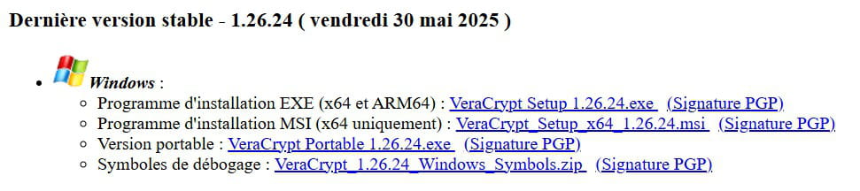

    ok. Puis-je utiliser comme vous la version portable (cf Liste Verascrypt ci-dessous) ? J'avais cliqué sur le 1er choix mais à tout hasard. Mon pc portable affiche : Système d’exploitation 64 bits, processeur x64.
    1. jee pee Messages postés 9459 Date d'inscription   Statut Modérateur Dernière intervention   10 013
      oui il faut télécharger veracrypt_portable...exe, l'exécuter pour décompresser les fichier dans le répertoire de ton choix, il n'y a rien d'installé dans les répertoires Windows et on peut l'utiliser sur un autre pc sans installation non plus. Après il faut lancer VeraCrypt-x64.exe

    Je complète mon message pour juste préciser que ce n'est pas la version "portable" qui doit être installée. La version portable ne nécessite pas d'installation sur le PC et la version mobile doit donc être installée sur un périphérique mobile.
    J'ai pour ma part installé la version EXE classique pour windows.
