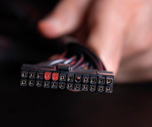

                On peut découvrir des choses, ou des enseignements... on peut la faire tourner sur la table, branchée avec une rallonge, avec un strapp entre le fil vert et Noir (ou 14 et 15) du gros connecteur  ATX 24broches
                https://www.corsair.com/fr/fr/explorer/diy-builder/power-supply-units/which-psu-cables-go-where/
                https://www.pccomponentes.fr/comment-tester-lalimentation-dun-pc
