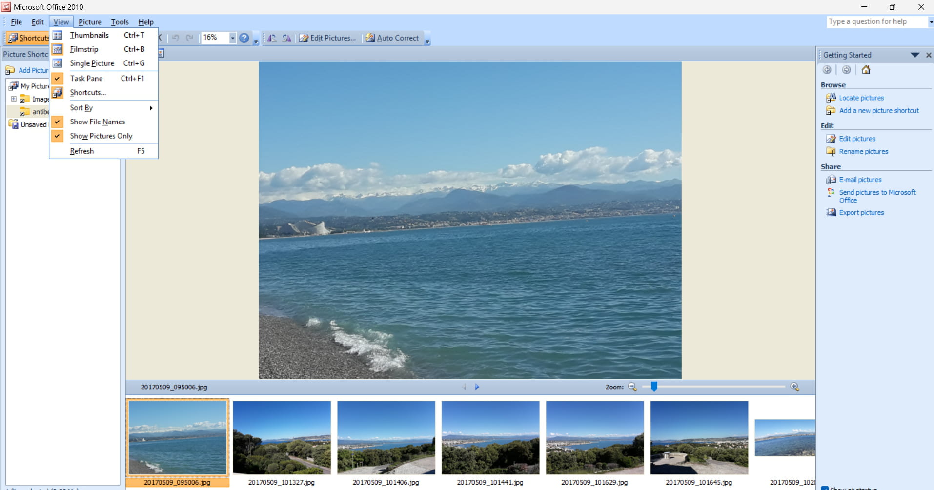

    2. brucine Messages postés 24915 Date d'inscription   Statut Membre Dernière intervention   4 180 > Slavenger21 Messages postés 16 Date d'inscription   Statut Membre Dernière intervention
      Test fait (on peut le télécharger Stand Alone avec une version Office plus récente via SharePoint Designer) et aide du logiciel réduite à sa plus simple expression plus doc semblant officielle (en anglais):
      https://documentation.help/MS-Office-Picture-Manager/documentation.pdf
      D'une part ce n'est pas très pratique parce qu'il faut à chaque fois ajouter un raccourci du dossier cible, d'autre part (et comme d'ailleurs d'autres logiciels de traitement d'image) ce n'est pas un vrai diaporama en ce qu'il n'y a pas de passage temporisé à l'image suivante.
      On clique sur View-Filmstrip (le deuxième item, je ne sais pas comment il est désigné en français) puis sur la flèche de direction sous la photo pour précédent ou suivant.
      Je sais bien que, comme moi, on peut n'aimer ni Photos ni la logiciellite chronique, mais par exemple FastStone Image Viewer qui n'occupe qu'environ
      20 Mo d'espace disque fait lui le job.

    Bonjour et merci. J'ai Picture Manager mais je ne vois pas d'option diaporama. Comment faire ?
  4. thev Messages postés 2006 Date d'inscription   Statut Membre Dernière intervention   722
    A priori, je pense qu'il faut utiliser le bouton "affichage pellicule" en haut à droite (3ème ligne) d'après ce tuto à partir de la 12ème minute.
    https://www.youtube.com/watch?v=jxv6GqBpMbw

      Je suis allergique à YouTube et je n'ai pas regardé mais je suppose qu'on arrive à la même conclusion que j'ai déjà évoquée (Si on en change il faut ajouter le dossier à la main à chaque fois et il n'y a pas de diaporama automatique mais seulement un déplacement avec les flèches):
