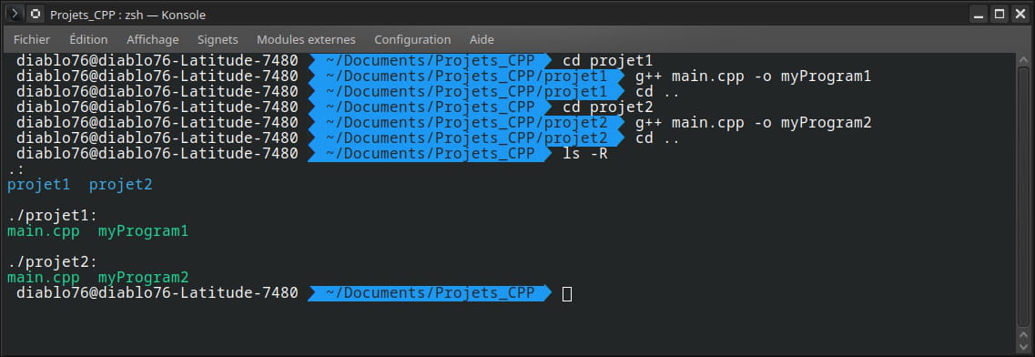

    L'erreur précise que g++ ne trouve pas ton fichier "main.cpp". Est-tu sûr du nom de ton fichier ?
    Chez moi avec VSC et le terminal intégré :

      J'ai donc le même résultat que sur ta capture d'écran pour mon premierer dossier que l'on va appeler "projet1".

      1. Diablo76 Messages postés 348 Date d'inscription   Statut Membre Dernière intervention   141 > U5er Messages postés 2 Date d'inscription   Statut Membre Dernière intervention
        Sinçèrement, je ne vois pas ce qui bloque à partir du moment ou tu pointes bien dans tes répertoires :
