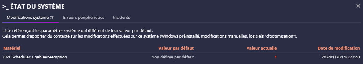

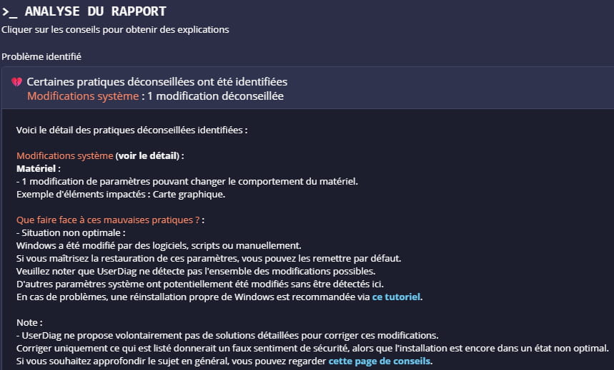

Résultat diagnostic UserDiag :

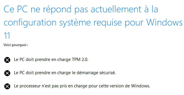

        Donc vous avez forcé le passage à Windows 11 alors qu'il vous indique clairement que :
        C'est normal que les éléments commencent à lâcher.
        Vous lui avez donnez un système qui ne supporte pas tout en gros.
        Vous devriez voir si votre installation système actuelle est installée proprement c'est à dire avec un formatage de l'ancien système (10) déjà.
        Vous créez une clé dite >Bootable< avec un support de11 solide et vous réinstallez derrière proprement.

      L'autonomie dépend de la puissance consommée, l'écran c'est souvent la moitié sur un portable suivant les réglages et ce qu'il affiche. peu performant cet ancien cpu est gourmand en rapport 37W...
      La gestion carte graphique modifiée dit aussi le site que vous avez consulté (mais vous n'avez pas mis le lien d'un rapport de test long qui en dirait un peu plus suivant le niveau des lecteurs).
       C'est une autre cause possible, à  vérifier
        On ne voit pas en quoi un forçage Windows 11 peut avoir un impact sur l'autonomie ni quelle est l'utilité des utilitaires HP (qui continueront à exister si on ne les a pas supprimés volontairement et si le forçage Windows 11 s'est fait sans formatage).
        En dehors des conséquences éventuelles du choc évoqué, il est simplement probable que sur un PC semblant très ancien la batterie est HS.

          La batterie a été remplacée en 2024 elle n'a pas 12 ans. Je ne sais pas si la capacité présente suffit avec des "réglages modifiés" pour le cpu et pour la carte graphique avec un nouvel os. Il a sûrement fallu installer des drivers non testés pour windows11 sur le pc.
          Windows 11 et les programmes qu'il peut installer surtout ont ils pu modifier les possibilités de réglage pour un portable dans les menus de gestion de puissance secteur débranché?
         18 Wh c'est peu et  si on a modifié la puissance autorisée on a modifié l'autonomie, parfois les portables récents sous win11 sont capables de "tricher" sur l'intensité instantanée extraite de la batterie, pendant des temps très courts bien sur en comptant sur des fonctions non présentes sur ce pc trop vieux pour stabiliser par exemple la tension?
