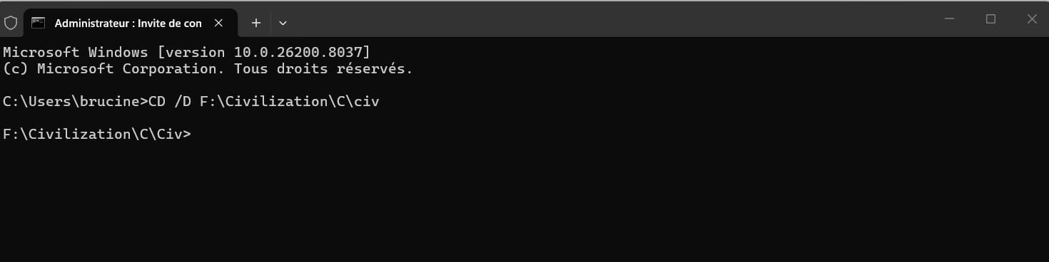

    1. J'ai écrit une ânerie, on ne peut pas écrire CD "D:\civil\civili~1\C\CIV.EXE" puisque CIV.EXE n'est pas un répertoire.
      J'ai fait le cobaye et j'ai téléchargé le jeu.
      Pour que le chemin me rende l'écho je dois utiliser le commutateur /D et alors cela fonctionne sans problème.
      Le bat sert à monter le jeu dans DosBox.
      Si on clique sur l'exécutable Civ.exe on se fait jeter parce que c'est une version 16 bits.
      Autrement dit ce n'est même pas la peine d'essayer de le lancer hors DosBox ou autre émulateur Dos dans Windows sauf à partir d'une installation Windows qui serait en 32 bits et donc accepterait 16, sous 64 c'est impossible.
    2. @brucine
      Ce qui veut dire au passage que le dossier est en principe à Civilization-C-civ et pas l'inverse.
