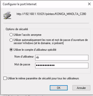

Dans un parc hétérogène Windows/Linux, nous utilisons un serveur CUPS pour faire le relai d'impressions authentifiées (utilisateur + mdp). Nous imprimons par HTTP/IPP et nous pouvons spécifier une authentification statique depuis une session, par la configuration du port Internet de l'imprimante (ou file d'impression).
Exemple :
Je n'arrive pas à trouver une solution pour forcer la demande d'authentification et ainsi demander dynamiquement à chaque impression l'utilisateur et son mot de passe associé.
Quelqu'un saurait ? Par les stratégies locales ? Autre ?

      Salut et merci pour ta participation ;) . Je viens de me rendre compte de ta réponse, mais je n'ai pas eu la notification par mail, ce qui explique que je n'en prends connaissance que maintenant.
      Je ne suis pas sûr que tu aies compris ma demande, mais je peux me tromper.
      En tout cas, Je ne cherche pas à administrer CUPS par le web, ni d'aucune autre manière.
      Il me semble que ce que je cherche devrait être effectué depuis le système client Windows (sinon je ne vois pas comment ça pourrait être fait depuis le serveur sous Linux), pour qu'au moment d'une impression, il y ait une demande d'authentification (fenêtre/popup un peu comme celle de mon imprimé dessus) qui une fois valide, imprimera en condition les limitations des impressions (certain.e.s utilisateurices peuvent imprimer en noir/gris d'autres ont aussi le droit à la couleur, les impressions couleur n'ayant pas le même coût).
      Pour en dire d'avantage, ce mécanisme permettrait à des utilisateurices sans session Windows "propre", donc qui utilisent une session Invité, à imprimer selon s'iels cotisent ou pas pour avoir de la couleur.
      Est-ce que ma demande est suffisamment claire ?

      En fait, on a un copieur sur lequel on a créé des utilisateurices. Pour chacun.e d'elleux on définit des droits (impression en couleur, en gris, etc.), iel peut ainsi faire des opérations directement (copier, scanner vers un courriel ou une clé USB, etc.) et s'iel veut imprimer depuis son système, il faut lui installer les pilotes et configurer l'utilisateur et le mot de passe créé sur le copieur (voir message initial). Le serveur CUPS sert de relais entre les 2. Je ne sais pas si c'est assez clair ...
