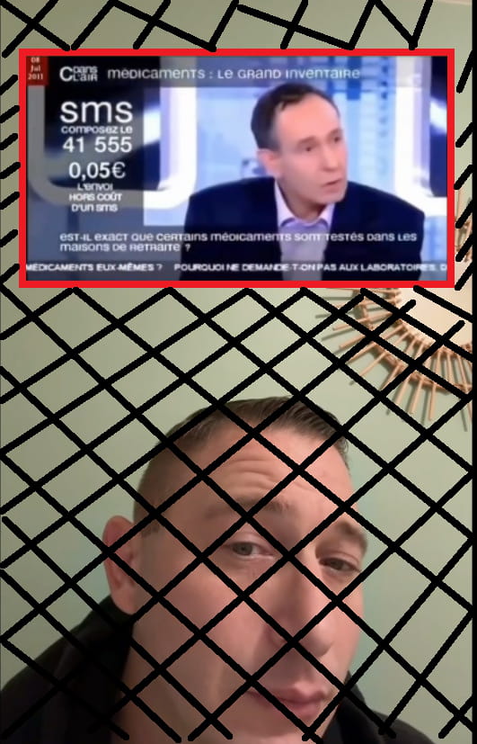

Bonjour, j'ai une vidéo dont j'aimerais extraire une partie.
Je voudrais ne conserver que la partie dans le cadre rouge.
Merci d'avance à tous

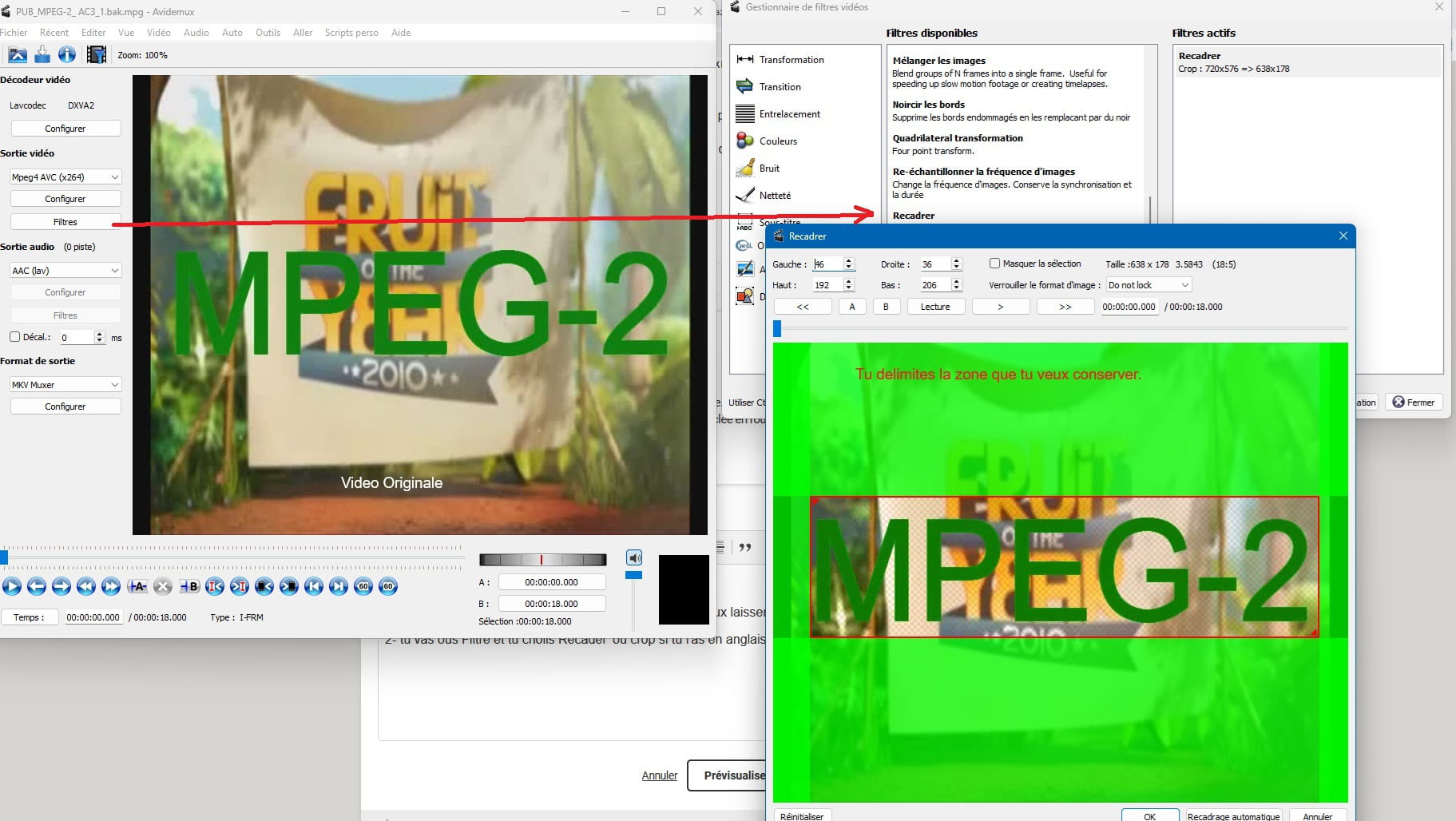

    Sur PC, Avidemux permet de le faire avec le filtre Recadrer(Crop) par exemple.

      Comme indiqué dans ma demande initiale, c'est l'inscrustation, cerclée en rouge, que je veux conserver, le reste de la vidéo ne m'intéresse pas
    2. @Ma0hi
      Avec Avidemux par exemple :
      1 : tu choisis le codec video et audio mais pour le son tu peux laisser identiue
      2- tu vas ous Filtre et tu choisis Recader (ou crop si tu l'as en anglais)
      3- tu definis la zone a conserver --> OK
      4- il faudra obligatoirement re-encoder la vidéo.
      En image ça donne grosso-modo ça :
