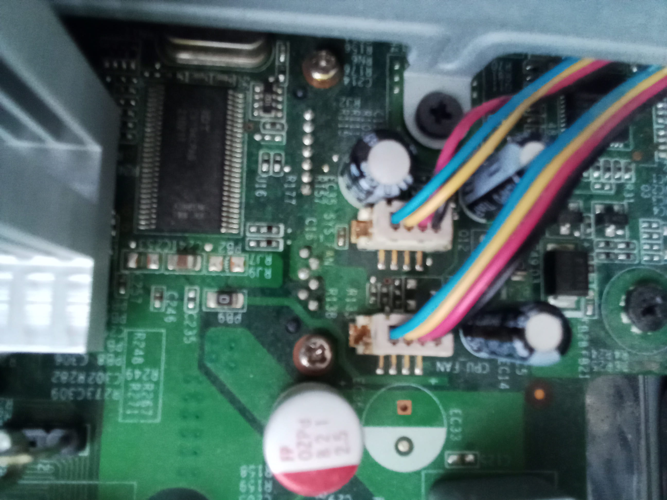

Je communique avec vous parce AI embrouille ma réparation. Je ne suis pas du tout techno. Désolé.  Mon problème est le suivant: Je désire retirer des ventilateurs sales et inefficaces de mon vieil ordi pour les remplacer par des neufs. Je passe de quatre fils à des deux fils. Les connecteurs des ventilateurs sur la carte-mère semblent bloqués ou collés et ne répondent pas à mes sollicitations.  Quoi faire et comment le faire... A: Comment déconnecter les vieux ventilateurs... et B: 4 fils a deux fils, ça ira?

    Il faut peut être tirer tirer un peu plus fort sur (Par) les fils, mais ne pas tout arracher non plus.
    Ou utiliser un mini tournevis ou crochet pour tasser la languette qui retient
    (Du côté en haut du connecteur (Header)).
    On voit le header est Blanc quand le connecteur côté fil est un peu plus Translucide.
    Dans le haut, il y a deux encoches, et entre, il y a une languette qui crochète (Pas très solidement d'habitude)
    Je n'ai jamais remplacé des 3 fils par des deux fils, la carte mère risque de ne pas aimer, mais vous pouvez toujours désactiver le fan Warning dans le BIOS, mais pour le FAN control je ne sais comment ça se passera, ou si ça marchera.

    Un peu coincée par la crasse probablement la prise ventilateur a un sens (détrompeur) mais pas de sécurité la plupart du temps sur les vieux pc on tire ça vient.
    Je n'ai pas lu la notice mais on peut lire en ligne celle-là.
    Vériton jamais vu, sur ta photo je vois une curieuse sorte de languette en cuivre à gauche des prises près fil vert ventilateur, si par hasard c'était une sécurité je tenterais de la bouger vers la prise ou l'écarter de la prise pour la libérer

    Merci pour vos réponses diligentes, comme toujours. Vive CCM! Les ventilateurs 12 V = connecteurs mini... Vous voyez ce que je veux dire, pratiquement introuvable! Finalement j'ai réussi à retirer les deux ventilateurs avec une pince en tirant verticalement sur les connecteurs (façon maison!). J'ai nettoyé à l'air comprimé et coton-tige avec alcool 90%. J'ai surtout fait testé ces ventilateurs par des tech qui s'y connaissent plus que moi. Après nettoyage, tests électriques = ventilateurs ok!  Décision: réinstaller les même vieux ventilateurs parce qu'ils fonctionnent encore même après 15 ans. Je vais essayer de ré-installer ces ventilateurs dans les bonnes prises femelles puis empâter le CPU et refermer pour regarder des films d'anato...  Merci beaucoup pour votre aide et réflexions.
