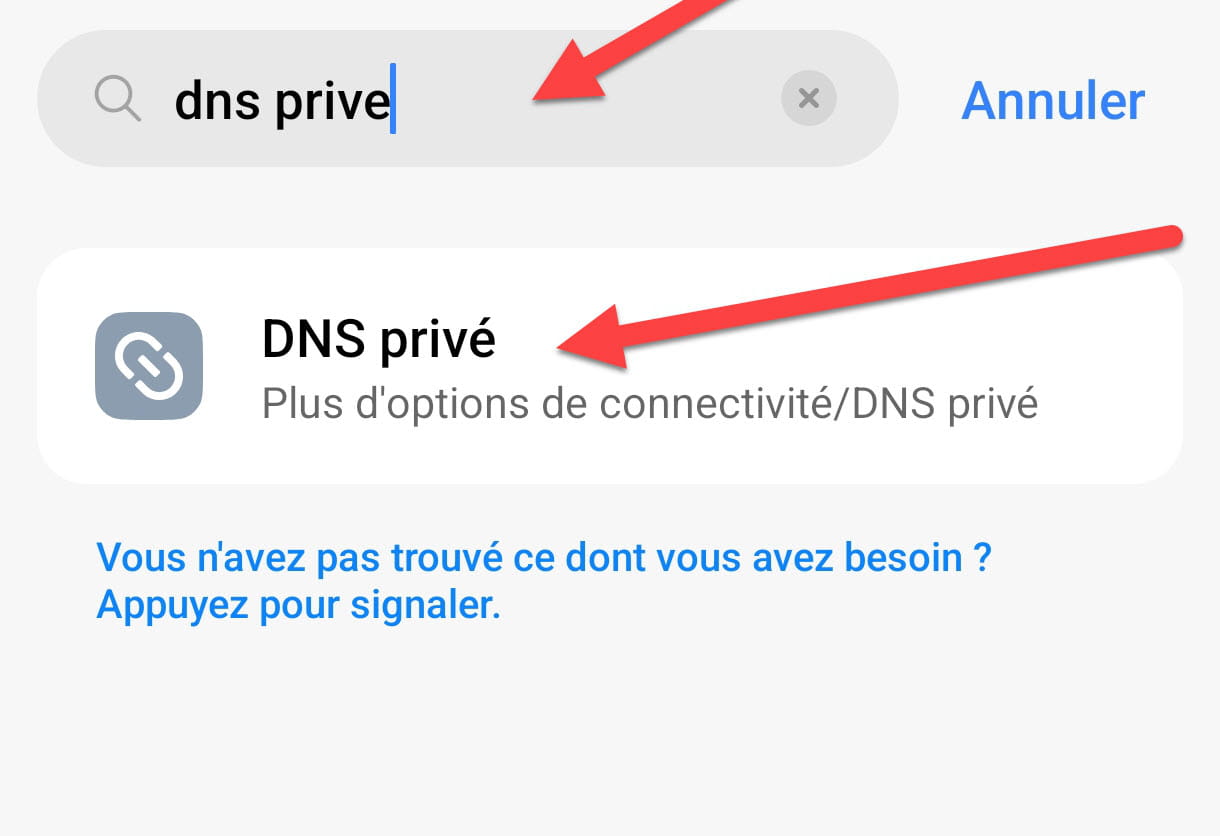

Aller dans les paramètres de votre téléphone ou tablette sous Android, dans le champ de recherche tapez DNS privé puis allez dans le menu des DNS privés, voir ci-dessous.

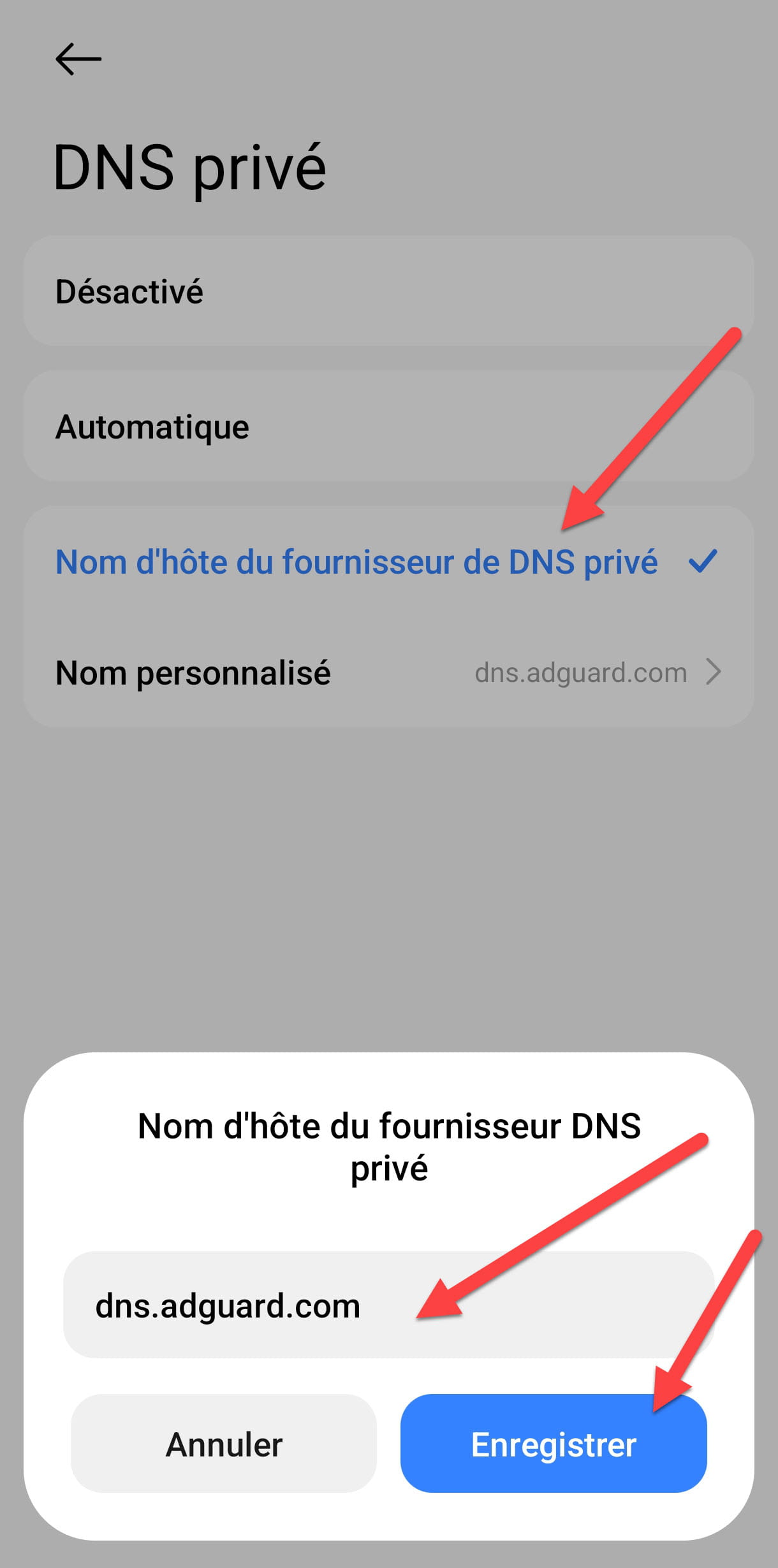

Une fois dans le menu des DNS privés vous vous apercevez qu'ils sont en automatique, il faut alors cliquer sur Nom de l'hôte du fournisseur de DNS privé pour ma part j'en ai testé plusieurs et ceux qui m'ont donné le plus satisfaction ce sont les DNS d'Adguard (dns.adguard.com) et le DNS de l'union Européenne (noads.joindns4.eu), vous mettez donc dns.adguard.com ou noads.joindns4.eu puis vous enregistrez les modifications, voir ci-dessous ce que cela donne avec Adguard.
Voilà c'est tout, testez et vous verrez, si ça ne vous convient pas vous pourrez toujours refaire la manipulation en sens inverse et revenir aux DNS automatiques.

    Bonjour bazfile,
    j'ai testé sur plusieurs sites et le résultat est top ...!!!
    Merci :D
  2. Modérateur
    Impeccable !
