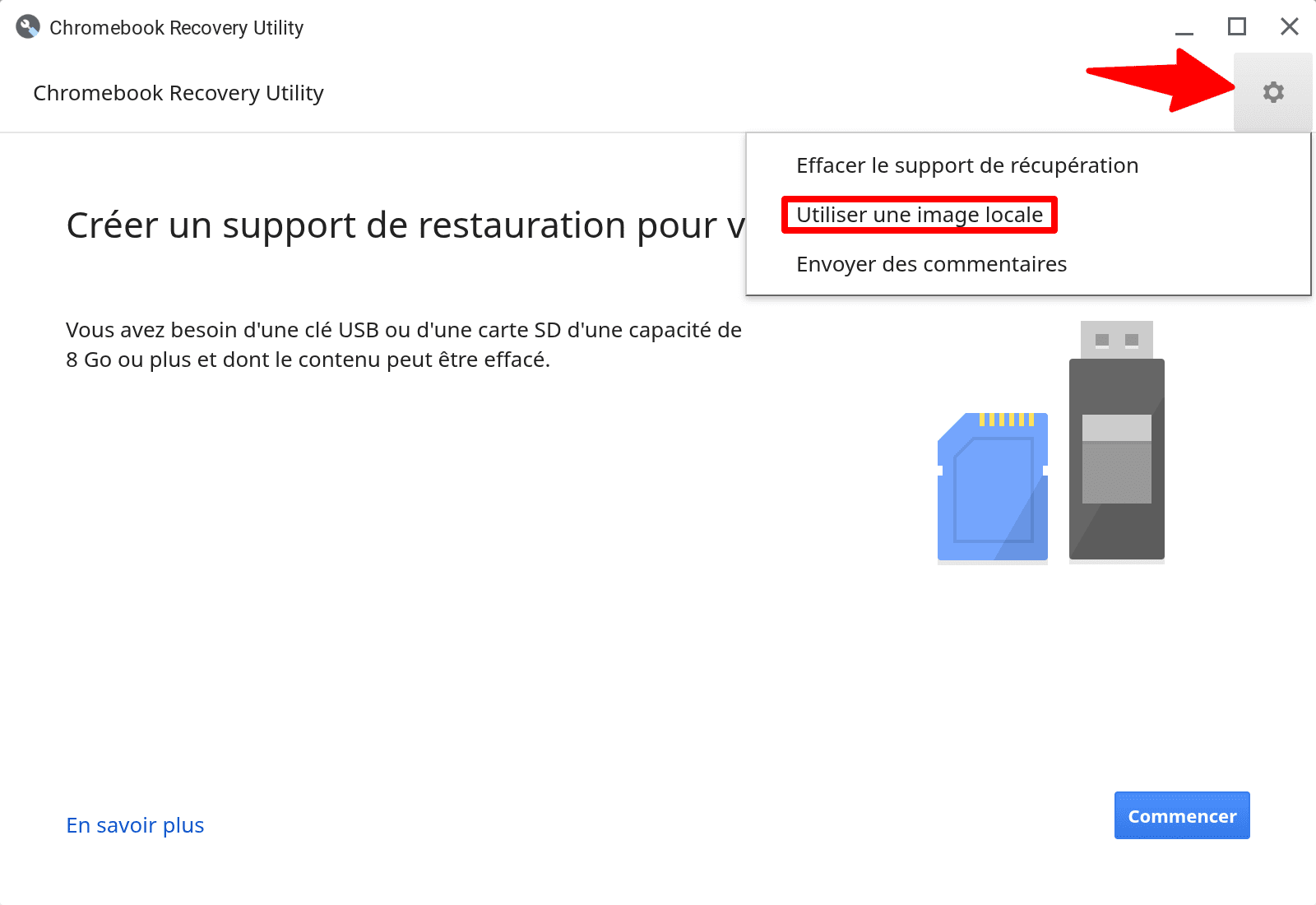

      Tu as dit :
      "J'ai utilisé des lignes de commande dans Terminal (Linux est installé sur Chromebook) pour créer la clé."
      Pas besoin de passer par la ligne de commande linux avec les risques d'erreur de paramètres qui vont avec. Il existe une extension chrome qui se nomme "Chromebook recovery utility" qu'il suffit d'installer puis de lancer sur ton chromebook.
      A cet écran :
      Clique sur la roue dentée en haut à droite et sélectionne "Utiliser une image locale" et tu pourras sélectionner l'image iso de linux mint que tu as téléchargée.
      1. Bonjour, merci pour votre réponse.
        J'ai en effet recrée une clé de bootage Linus Mint 22 via Chromebook Recovery Utility. Au moins, on est sur un truc très propre.
