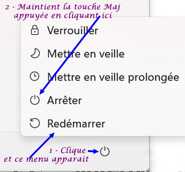

            Mais pour arriver là proprement tu va arrêter ton ordi en suivant les instructions ci-dessous.
             exécute les commandes dans l'ordre

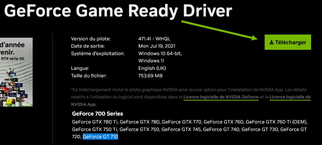

            1. Re :
              tu peux aller ici
              Driver www.nvidia.com
              Télécharge, installe,
              Arrêt avec touche Maj
              Redémarre et recommence le test du moniteur sur HDMI seul.
              Tiens moi au courant j'ai encore une idée
