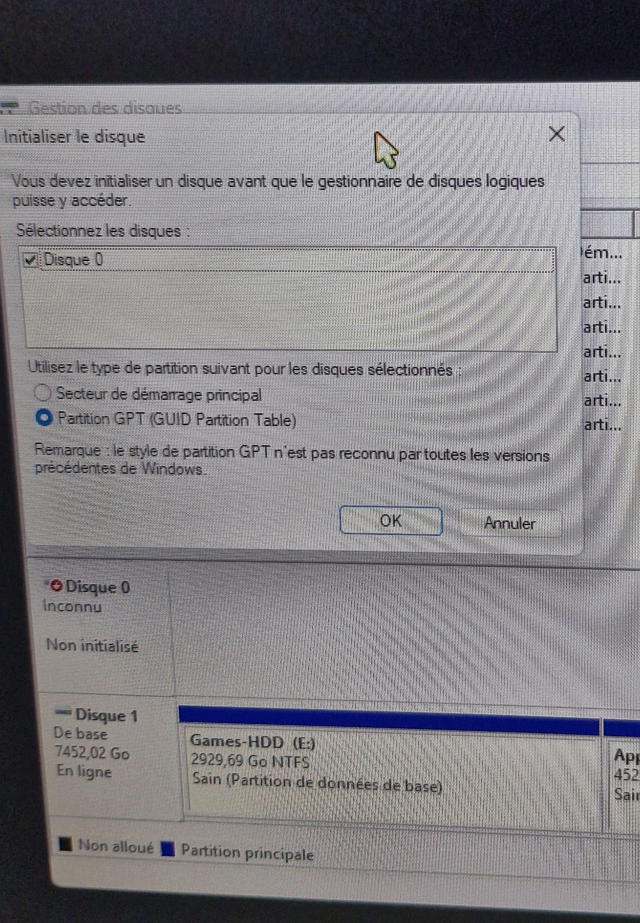

Ce matin mon pc w11 n'affiche plus mon HDD de 2To avec dessus mais jeux et des archives importants.
Dans le gestionnaire des disques il est bien present mais non initialisé et win11 me propose de le formater en GPT.
Comment faire pour perdre le moins possible de fichier dessus sachant que les jeux peuvent être dl de nouveau et que ma priorité reste mais documents ?
Merci à vous.

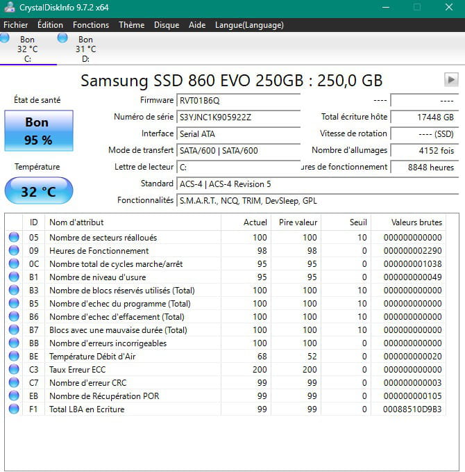

    1. Il n'apparaît pas dans crystal, seulement dand le gestionnaire de disque
        Si il n'apparait pas dans CrystalDiskInfo, c'est encore pire.

          1. Bonjour.
            Tu peux tenter, sans grand espoir, de sortir le disque du PC et de le mettre soit dans un autre PC soit dans un adaptateur SATA-USB.

            2. Contributeur
              @Kori-Kori
              Attention, la photo en "2" montre une demande d'initialisation, peu importe qu'il soit en GPT ou MBR précédemment, s'il le fait il perd ce qui a sur le disque quoi qu'il arrive.

              1. Bonsoir,
                En théorie le disque 0 c'est celui qui comporte le système d'exploitation.
                Merci de faire des captures d'écran de la gestion de disques lisibles en entier.
                Des fois changer la lettre du lecteur suffit pour le remettre en route. Clic droit. Vu encore une fois hier.
                Etes vous sûr de démarrer sur le bon disque ?
                fabul (bonsoir) de bons conseils reconnus, parle de crytaldiskinfo..., avez vous appliqué svp.
                Clic sur la petite flèche à droite pour disque supplémentaire.
                Photo du post 8 ce serait bien aussi.
                Sinon ouvrir la machine, déconnecté le disque annexe. Redémarrer. Reconnecter le disque annexe. Redémarrer. (fonction redémarrer et non pas arrêter, puis démarrer après)
