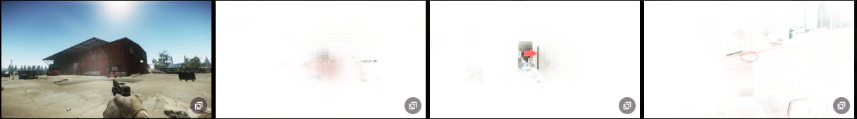

J'ai récemment acheté un écran MSI HDR et QHD.
Je rencontre des problèmes d'affichages des couleurs sur des images, principalement sur des sites web ou les miniatures youtube.
Ci dessous un exemple pour que vous compreniez. Je précise que le HDR est activé, il s'agit probablement d'un problème d'étalonnage mais je ne vois pas comment je pourrai faire mieux.
Merci d'avance.

    1. Salut,
      Es-tu sûr que ton problème est lié au HDR?
      1. J'ai vu que d'autre personnes se plaignaient des problèmes du HDR donc j'ai pensé à ça sachant que je n'avais pas d'écran HDR avant, mais il est possible que ça soit autre chose
    2. Darty, je vais voir ça mais il parait en bon état de fonctionnement pourtant
        La source est-elle bien en HDR ?
        le HDR est activé
        Si la source n'est pas en HDR, l'image sur votre écran sera restituée sur une résolution plus basse en standard dynamic range, même si le HDR est activé au niveau des paramètres de votre écran !
        1. Bonjour, qu'entendez vous par source ?
        2. @FlorianM03
          La vidéo regardée ou les images en question.
      2. La signal qui va ton ordinateur vers l'écran soit aussi codé HDR. Pour éclaircir, indique-nous les marque et modèle de ta CG, ainsi que le modèle exact de ton écran MSI.
        1. Bonjour, désolé pour le retard.
          CG : ASUS Prime GeForce RTX 5070 OC 12G GDDR7
          Ecran : Msi G272QPF E2
          Merci.
          1. En effet, le HDR est géré aussi bien par la CG que par l'écran. Je ne crois pas que ton problème est provoqué par la présence du HDR. Essaie de désactiver, si possible, le HDR. Tu verras ce que ça donnera.
            1. Bonjour, j'ai désactivé le HDR et rien ne change, les miniatures sont toujours très blanches pâles.
              D'ailleurs, j'ai ajouté un deuxième écran SKILLKORP non HDR et j'ai le même problème, je pense donc à un problème venant de la carte graphique ou du réglage contraste/luminosité.
              1. Le problème était le navigateur Opera
