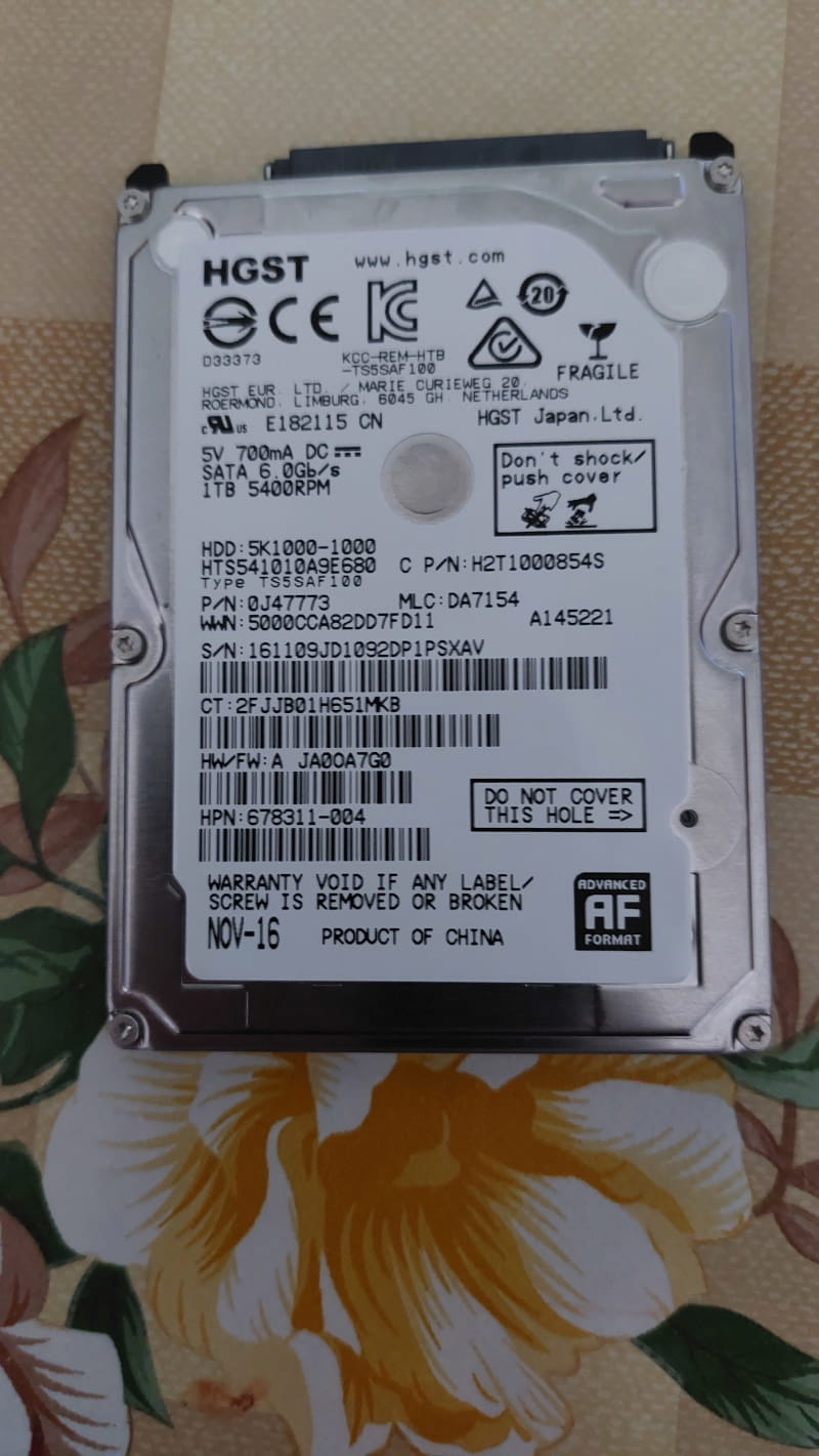

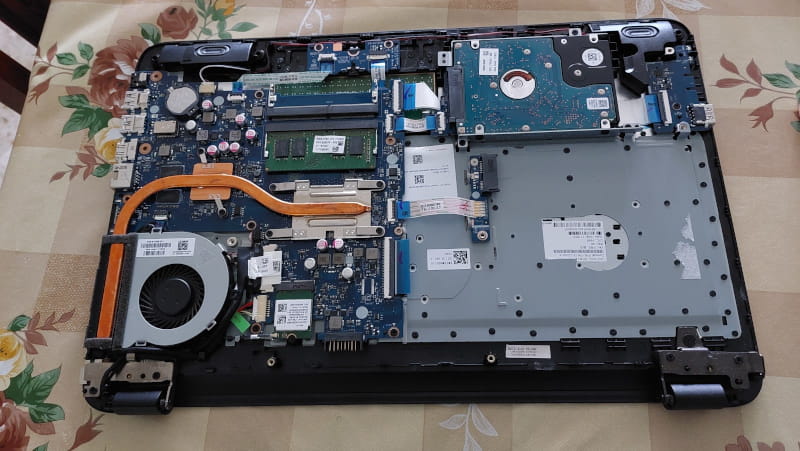

Je suis en train d'installer un disque ssd à la place d'un disque mécanique sur un portable HP 15" noteboock
Avant mon achat je souhaite vos commentaires pour
le disque SSD 250 ou 512 GO (image du disque actuel)
et ajouter une barrette de 8GO (il y en a déjà une et je pense qu'il y a un emplacement dispo

    Le disque actuel est un hitachi de 1 To
    Si le but est de le cloner, il est mieux de prendre un ssd de 1 To aussi, si le but est de réinstaller windows à zero, un ssd de 500 Go  fera l'affaire.
    Il faut faire attention à la connectique du hdd d'origine, certain modèle pour portable ne sont pas toujours standard, il faudrait une photo du coté connectique.
    Pour la ram, il y a bien un emplacement libre juste au-dessus de celui qui est utilisé, idéalement il faudrait retrouver une barrette de marque et modèle identique à l'original, sinon prendre une bonne marque (crucial, corsair) en même fréquence. Avec le modèle exact du pc les fabricants comme crucial peuvent donner les ram compatibles à 100%.
    1. luckydu43 Messages postés 4514 Date d'inscription   Statut Membre Dernière intervention   1 184
      Salut, c'est du SATA standard avec un format 2.5", tu le vois en haut à droite sur la photo du pc ;-)
      1. flo88 Messages postés 28544 Date d'inscription   Statut Contributeur Dernière intervention   5 192 > luckydu43 Messages postés 4514 Date d'inscription   Statut Membre Dernière intervention
        Salut
        Ça y ressemble en effet. Il semble aussi qu'il y ai deux emplacements ce qui est bien.

    Côté SSD, n'importe quel SATA fera l'affaire. J'ai un SSD PCIe parmi les moins endurants mais il est encore à 90% de santé et mi-vie passé 8 ans. Il faut y aller fort pour tuer un SSD. Partez quand même sur une marque solide, épluchez les comparatifs et avis. Votre budget détermine pas mal de critères.

    Côté RAM, tant que le PC permet des barrettes de RAM de 8Go (dès ~2012) il n'y a pas de problème : assurez vous d'avoir des specs proches. Souvent, mettre meilleur fonctionne mais là où des plus petites latences (le CL) sera TOUJOURS compatible, les plus grosses fréquences ne le seront pas toutes.
