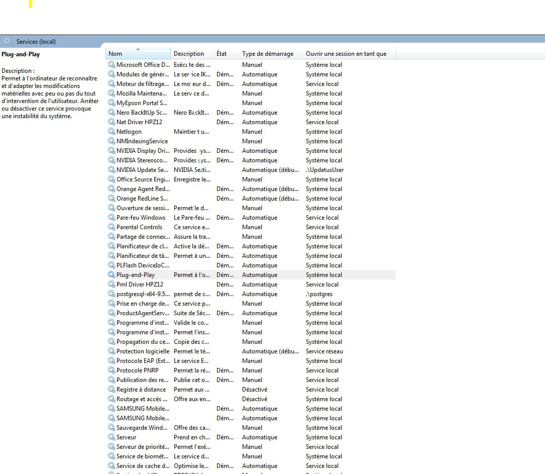

  2. Hola,

    También verifica reiniciando el servicio de Windows:
    Pulsa Win + R y luego escribe:
    services.msc y busca Plug and Play para asegurarte de que esté en funcionamiento.
    Si es necesario, reinícialo.
    Este servicio gestiona la aparición del ícono.

    2. ¡Muchas gracias por esta respuesta!

      Y:
      • Presiona Win + R y luego escribe:
      • services.msc y busca Plug and Play y asegúrate de que esté en ejecución.
      • Si es necesario, reinícialo.
      ¿No hay riesgos?
      ¡Gracias!
    3. @poni24
      Acabo de probar "services.esc", pero el ejecutar de Windows no encuentra ningún archivo con ese nombre.
    4. @poni24
      Porque es el servicio Plug and Play no en servicios.esc sino en servicios.msc
      Un servicio está desactivado, en manual o automático.
      Si está desactivado y es indispensable, se bloquea.
      Si es manual, solo se inicia a petición del programa que lo utiliza; si es automático, se inicia de manera constante.

    5. @brucine
      Hola,
      Disculpa por mi respuesta tardía,
      Entonces, logré acceder a services.msc y:
      ¿Qué debo hacer a continuación?
      ¡Muchas gracias!
