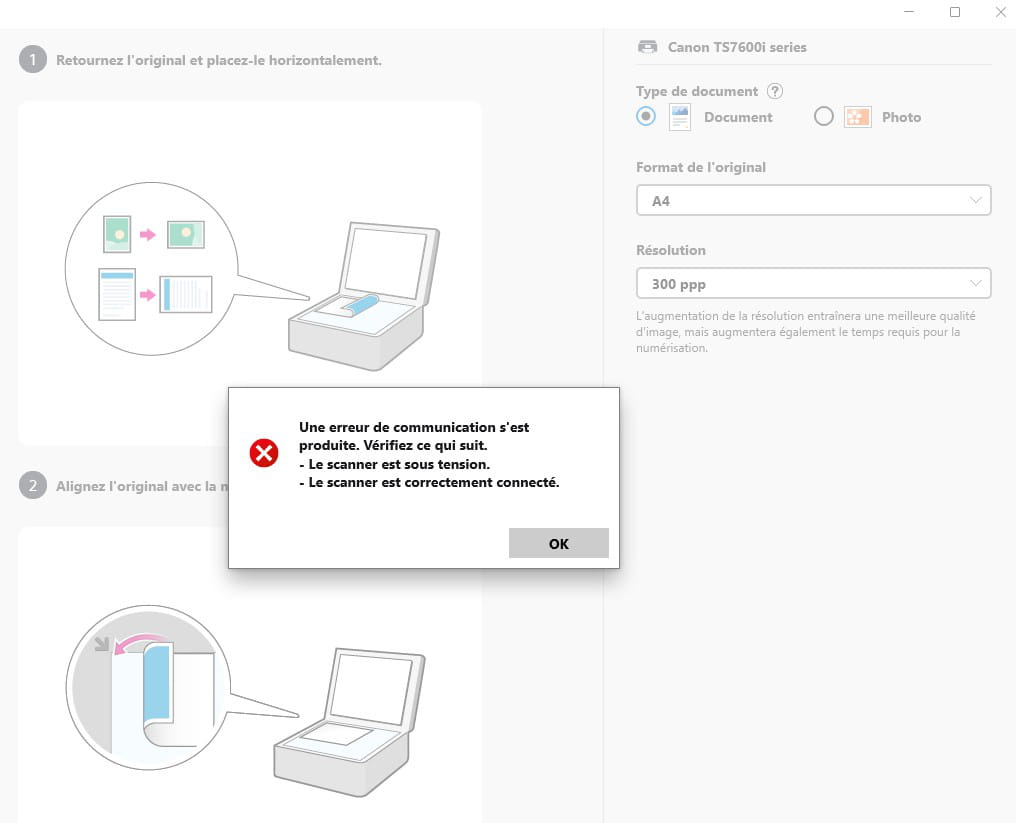

j'ai un message d'erreur lorsque j'utilise le scanner de mon imprimante Canon TS7650i
Elle est pourtant bien connectée au réseau. Et aucun problème pour scanner à partir d'un autre ordinateur sur le même réseau.
Message d'erreur en PJ
Merci pour votre aide

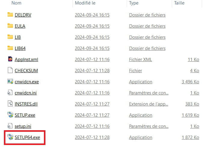

            Télécharge ce pilote --> TS7650i
            Déconnecte le câble usb du pc
            Allume l'imprimante
            Après extraction du pilote:
            Va dans le dossier du pilote --> md__-win-ts6630_ts7600i_ts7700-1_02-ea34_2
            Dossier --> md__-win-ts6630_3-1_02-ea34_2
            Dossier --> DrvSetup
            Lance l'exécutable --> SETUP64.exe
            Suis les instructions.
            1. Je viens de le faire, je te remercie, ça fonctionne maintenant. le pilote n'était pas à jour.
