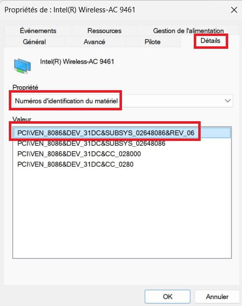

        Va dans dans cartes réseau
        Clic droit sur la carte wireless (si présente)
        Propriétés
        Onglet Détails
        Dans Propriété, sélectionne --> Numéros d'identification du matériel
        Poste ce no. dans ton prochain message.

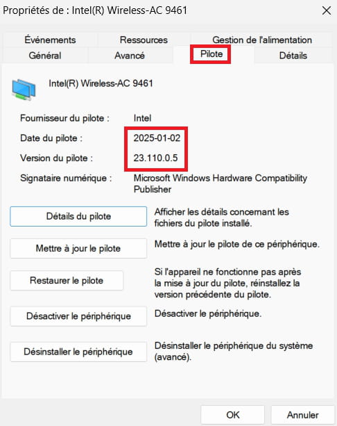

        Actuellement, c'est quoi la date et la version du pilote ?
