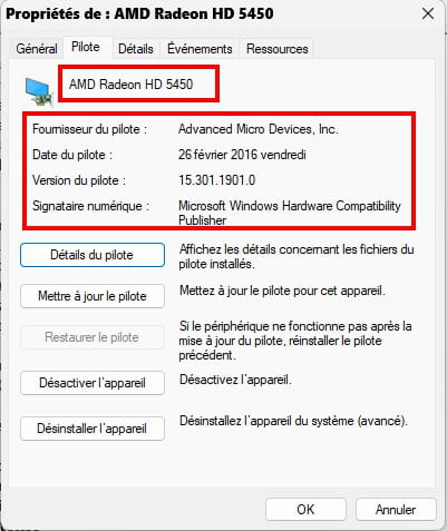

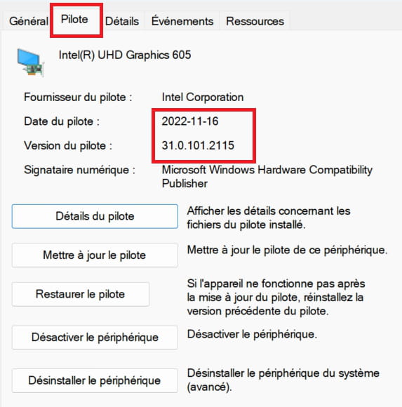

            Actuellement, c'est quoi la date et la version du pilote ?
            Image en exemple:
              Bonjour kaneagle .........
              Merci pour ton support !
              En principe je dispose du dernier pilote AMD Radeon HD5450 celui d'un W10 mais qui fonctionne sous W11
              Je viens de m'apercevoir que le pavé Restaurer le pilote est grisé ....?

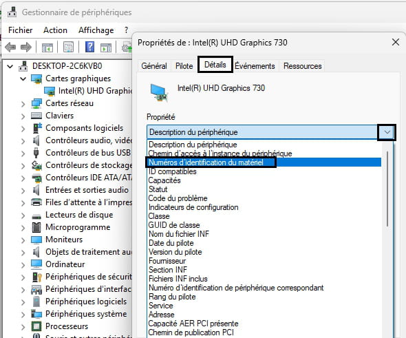

                Clic droit sur la carte
                Propriétés
                Onglet Détails
                Dans Propriété, sélectionne --> Numéros d'identification du matériel
                Poste ce no. dans ton prochain message.
                Image en exemple:
                  La date de 2016 du pilote est normal,  AMD n'en a pas développé pour ce modèle après,  sinon il faut chercher sur des sites alternatif comme guru, mais c'est plus pour des modèles haut de gamme.
                  C'est peine perdu à mon avis et vu ce que j'en ai vu de mon expérience.

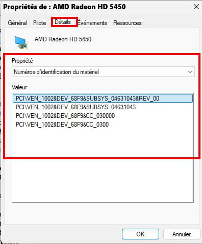

                  J'avais envoyé une mauvaise image et CCM fonctionne tellement bien que l'on ne peut pas en coller une autre
                  Je vais recommencer
                  A+
              2. Contributeur
                salut Jmarion,
                tu n'as pas cliqué sur la bonne ligne pour l'identifiant du périphérique
                pour poster l'identifiant, clique droit dessus ==> copier
                dans ta réponse, clique droit ==> coller
                  Salut billmaxime.......Merci de m'éclairer la vue.....
                  C'est fait
                  A+ et merci

                Effectivement, c'est bien la dernière version du pilote.
                Aucune idée d'où vient le problème concernant la résolution d'écran.
                Peut-être formater et faire une réinstallation propre de windows 11 ?
                Ca ne revient qu'à toi de prendre cette décision.
