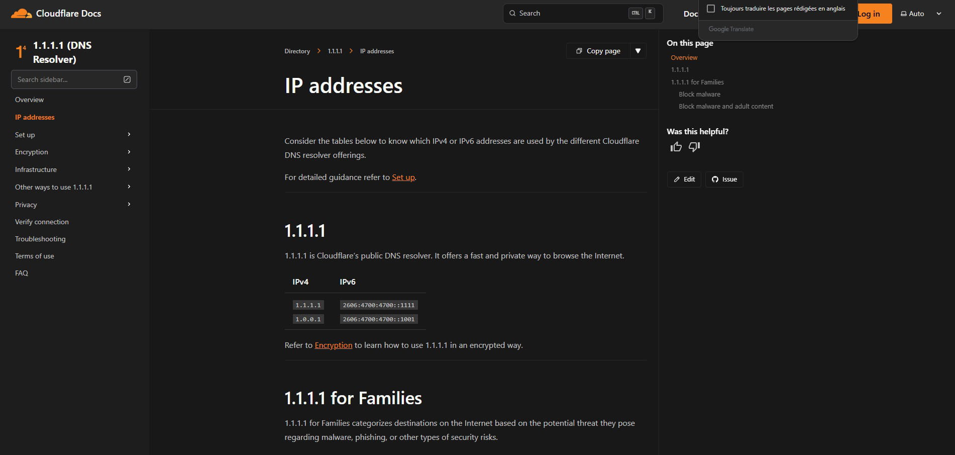

    Sources :https://developers.cloudflare.com/1.1.1.1/ip-addresses/

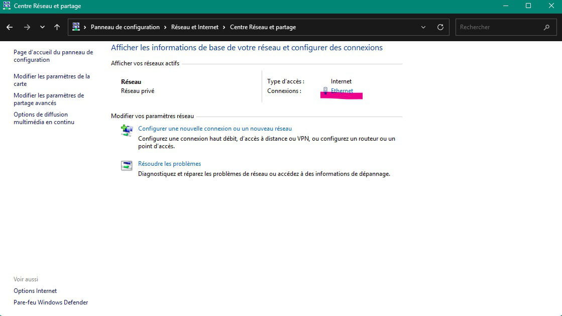

    Panneau de configuration
    Réseau et internet
    Afficher l'état....
    Clic sur le nom de votre connexion

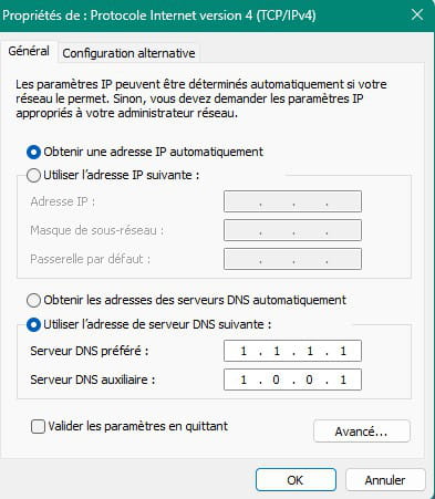

    Propriétés
    Clic sur protocole TCP/ IPv4
    Propriétés
    Remplir les cases
    Cocher Valider les paramètres en quittant
    OK

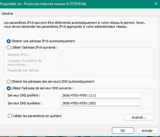

    Revenir en arrière même chose pour TCP/IPv6
    Propriétés
    Remplir les cases
    Ok

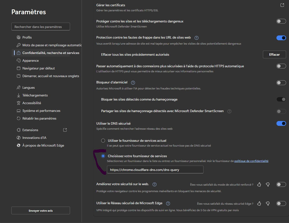

    Ensuite dans les paramètres sécurité de votre navigateur, choisir Cloudflare
    Exemple pour Edge :

      Il faut aller dans le Panneau de configuration > Centre réseau et partage > Modifier les paramètres de la carte (À gauche)
      Clic droit sur votre caqrte WiFi > Propriétés > Sélectionner Version 4 du protocole (TCI/IPv4) >Cliquez sur Propriétés
      À Utiliser l'adresse DNS Suivante , il y a Préférée, et Auxiliaire, il faut indiquer les deux, moi c'est Google, 8.8.8.8 et 8.8.4.4

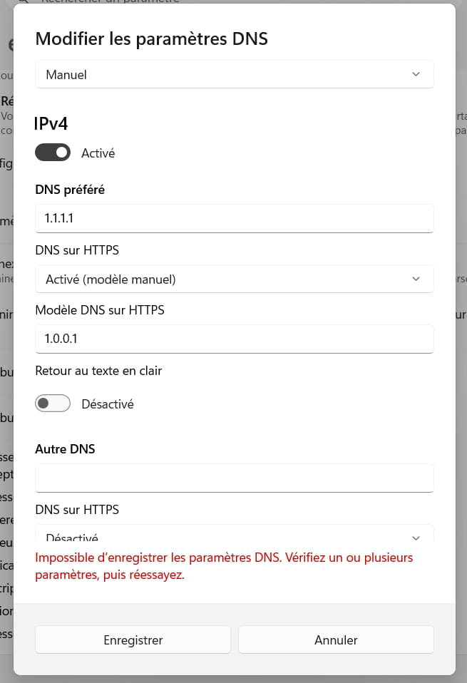

        1. Bonsoir,
          A chque rentaive piur changer mes DNS sur windows 11 j'ai ce message d'erreur:
          Si quelqu'un peut m'aider à résoudre ce problème sous Winows 11 d'avance merci.

          2. @fabul
            Il est en effet plus naturel de passer par le panneau de configuration, mais si on tient absolument aux Paramètres c'est parce que l'entrée n'a pas été faite au bon endroit.
        2. Bonjour,

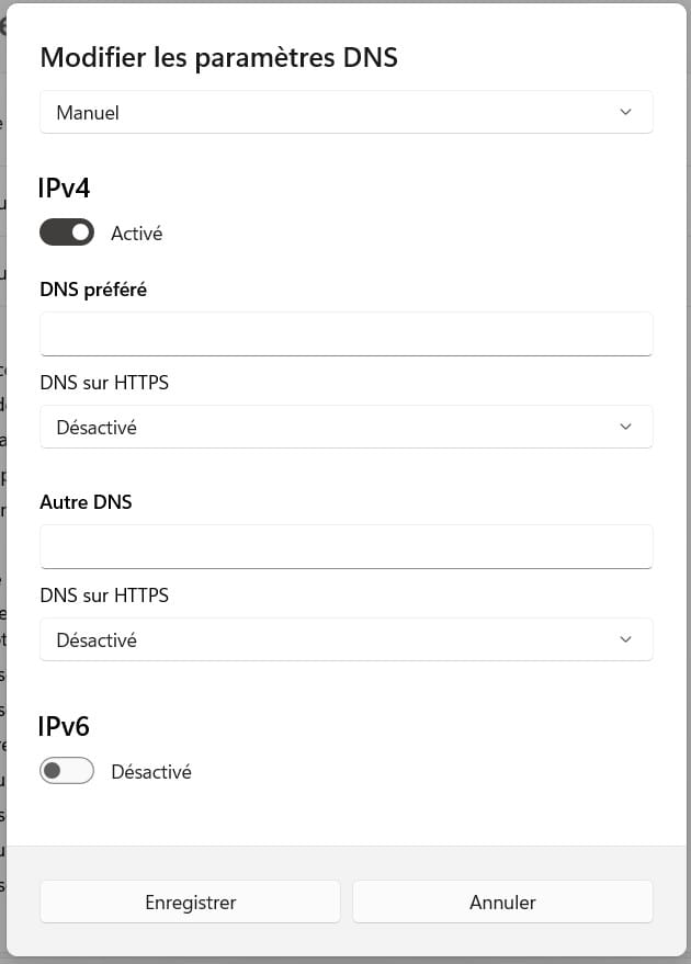

          Voici la procédure que j'ai suivi pour Windows 11 Famillle 25H2:
          1-Aller sur Paramètres (Clic gauche sur démmarer, puis clic sur Paramètres dans la fenêtre qui s'ouvre)
          2-Choisir Réseau et Internet
          3-Choisir Ethernet ou Wifi
          4-Moi c'était Ethernet j'ai donc cliqué sur Ethernet
          5-Aller à Attribution du Serveur DNS et cliquer sur Modifier.
          6-Choisir Manuel s'il est en Automatique
          7-Remplir le formulaire avec les DNS choisis pour IPV4 et éventuellement IPV6
          Le formulaire à remplir:
            Voici comment remplir les champs :
            • DNS préféré : 1.1.1.1
            • DNS sur HTTPS : Désactivé
            • Autre DNS : 1.0.0.1
            Pour l'IPv6, renseignez :
            • DNS préféré : 2606:4700:4700::1111
            • Autre DNS : 2606:4700:4700::1001
