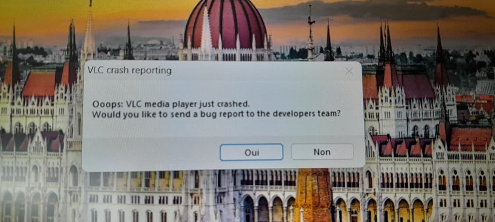

Bonjour ,mon soucis est le suivant en fait il y a 2 problèmes :
a) plus de son sur mon PC-PORTABLE ,malgré que l'icone son soit affiché et non avec la croix , le son passe seulement avec mon casque USB-BLUETOOTH.
b) je ne n'arrive plus a me servir du logiciel "VLC", suite a une manipe je ne me rappel plus si le son est disparu et que "VLC" , ma affiché une fenêtre que je vais essayer d'inclure dans ma demande d'aide .
Merci , de votre aide je ne sais comment résoudre ce problème pour moi , mais certainement pas pour vous .
Cordialement.
NRV56

      1. Bonjour "Kori-Kori", merci de vous intéresser a mon 'PROBLEME' qui pour vous n'en est pas un mais pour moi si. Pour ce qui est de 'VLC' je l'ai désinstallé complétement tout ce qui pouvait y avoir sur mon ordinateur, et je l'ai réinstallé mais je n'ai pas pue l'ouvrir , de suite une fenêtre est apparue (fichier photo) a l'appuie , donc je ne sais que faire pour résoudre ce désagrément.
        Pour le son pas de piste a suivre , pour le moment.

      2. Bonsoir , je remet le fichier photo ,en espérant que vous puissiez le voir .Cordialement.

        2. Bonjour "Kori-Kori", oui pour la lecture de film j'ai essayé 3 logiciels diffèrent et le résultat est identique, pour ce qui est du casque c'est un BLUETOOTH avec adaptateur style clé USB de chez "PLANTRONICS", pour ce qui est de la manipe je m'explique : donc j'étais sur VLC en train d'écouter de la musique avec mon casque , et je ne sais pour quelle raison je l'ai déconnecté machinalement et là une fenêtre est apparue sur mon PC avec le texte que l'on voie sur le fichier photo "VLC crash reporting", et chaque fois que j'essayai d'ouvrir VLC  la fenêtre réapparaissait , là maintenant il y a du mieux le logiciel est installé mais je ne peux  pas l'ouvrir , donc le problème est autre.
          En espérant être clair dans mes explications.
          Cordialement.
