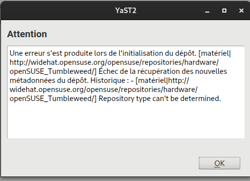

Quand je veux faire des mise à jours via Yast, ce message s'affiche:
YaST2 https://i.postimg.cc/6Qkf3Z0g/Capture-d-ecran-du-2025-10-29-15-09-38.png
Une erreur s'est produite lors de l'initialisation du dépôt [matériel|http://widehat.opensuse/org/opensuse/repositories/hardware/openSUSE_Tumbleweed/] Échec de la récupération de la récupération de nouvelles métadonnées du dépôt. Historique - [matériel|http://widehat.opensuse/org/opensuse/repositories/hardware/openSUSE_Tumbleweed/] Repository can't be determined

Ce n'est pas ce que dit le message de ta capture d'écran, il parle d'une Tumbleweed et il dit qu'il y a un problème de metadonnées avec le dépôt whidehat.opensuse.org.
Etant donné que c'est une rolling-release, les mises à jour sont fréquentes, il est possible que la prochaine mise à jour corrige le problème. Je te conseille d'attendre.

Tu as deux problèmes indépendants.
- Le premier message d'erreur indique que ton gestionnaire de paquets (Yast2) ne parvient pas à se connecter au dépôt http://widehat.opensuse.org/opensuse/repositories/hardware/openSUSE_Tumbleweed/ ... Et effectivement, si on va sur http://widehat.opensuse.org/, on s'aperçoit que le chemin est http://widehat.opensuse.org/repositories/hardware/openSUSE_Tumbleweed
