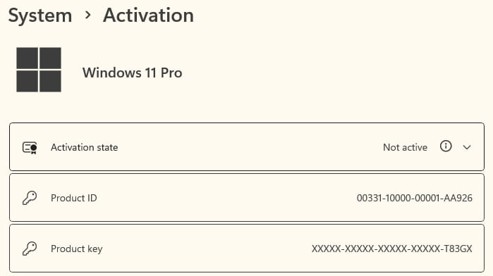

Il y a un keygen dans le système => là j'en suis à la 4ème clé.
La clé originale qui se termine par T83GX est toujours dans son petit coin du BIOS => et la clé de la BDR qui change environ tous les 4 jours.

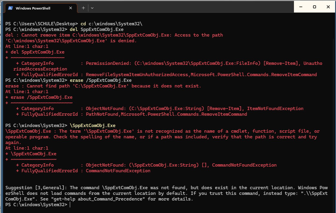

      je n'arrive pas à modifier les attributs de ce fichier , ni à l’éraser
        Essaies
        del /s /f /a:h /a:S /a:r /a:- "c:\Windows\System32\SppExtComObj.Exe"

        exécuter la commande dans c:\Windows\System32> donne Access is denied

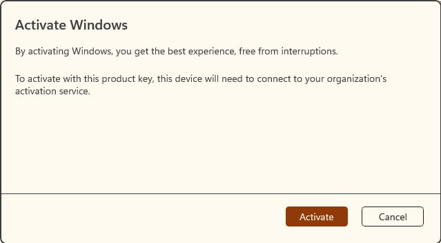

        - Ta version de Windows a été activée avec un outil Kms (Non officielle) !
        - La clé d'activation que tu as mise en haut est issue de Kms (**** -T83GX) !
        - Normal que tu trouves des keygens car Windows defender choppe les Kms !

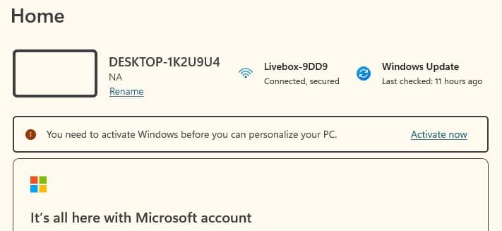

          Non car après la capture d'écran, Windows n'est pas activée (Voir plus haut). De plus, la clé d'activation est générique (Clé à tout le monde, bloquée par le serveur d'activation de Windows).
          https://learn.microsoft.com/en-us/windows-server/get-started/kms-client-activation-keys?tabs=windows1110ltsc%2Cwindows81%2Cserver2025%2Cversion1803
