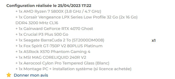

J'ai acheté un PC fixe prémonté a LDLC il y a 2 ans et demi, et cela va faire 2 semaines que je m'étais rendu compte qu'il pataugeait un peu.
Après pas mal de recherche et de test je me suis rendu compte que mon CPU (AMD Ryzen 7 5800X) était a 90°C la majorité du temps même au repose. J'ai donc entrepris un nettoyage du radiateur de mon watercooling (MSI MAG CORELIQUID 240R V2), ce qui n'a rien changé a la température.
Par la suite j'ai modifié quelque chose sur les cœurs du CPU dont j'ai oublié le nom pour les passer a -30 suite a un diagnostique d'application, toujours sans changement majeur, puis j'ai fini par débrancher mon watercooling et réappliquer de la pate thermique, ce qui a l'air d'avoir aidé, je peux a nouveau regarder une vidéo youtube en HD presque sans baisse de FPS.
Je suis désormais a 75°C au repos mais dès que je fais une action un temps sois peu poussée, il repasse a 90°C. Après plusieurs analyse via UserDiag, on m'informe que le niveau de performance de mon CPU est de 4% et qu'apparemment il se briderait a cause de la dite chaleur, mais mon watercooling fait bien le travail, un tuyau étant très froid et l'autre très chaud, et les deux ventilateurs fonctionnant comme prévu.
Quelqu'un aurait il une idée de ce qu'il se passe? J'aimerais énormément aider mon PC a aller mieux mais je n'ai aucune idée des étapes a réaliser et je ne comprends pas quoi faire pour savoir ce qu'il se passe, n'étant pas très penché construction de PC.
En espérant une réponse de votre part,
Maxence.
Ps: ci joint le scan de mon PC avec les composants de celui-ci : https://userdiag.com/id/7tlcwQGDz3

      La compatibilité pour les ventilateurs, sur quel composant se baser? La carte mère? Parmi tout ces composants ce dessous, sauriez-vous sur lequel il sera branché?
