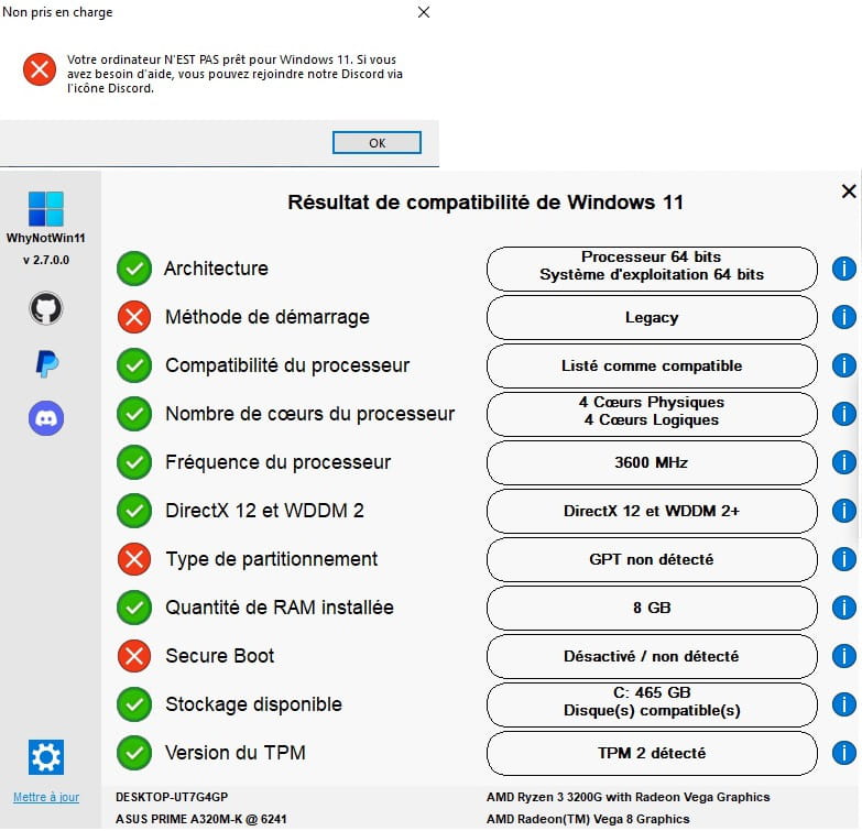

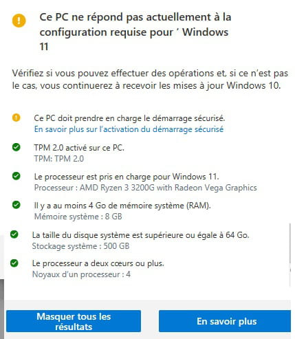

En vue d’une migration de Windows 10 PRO 64bits vers Windows 11, j’ai paramétré le Bios de la carte mère Asus Prime A320M-K.
Dans la partie Boot, sur la ligne « OS type », j’ai sélectionné « Windows UEFI mode » à la place de « Other OS ».
Malgré ce paramétrage, le PC n’est toujours pas compatible avec Windows 11, il s'agit seulement du démarrage sécurisé qui pose problème (voir capture écran ci-dessous).
Dois-je effectuer d’autres changements au niveau du Bios (version 6241 du 07/04/2025) ? (Il y a une version bêta 6251 du 14/08/2025 que j’hésite à installer)

  1. fabul Messages postés 42300 Date d'inscription   Statut Modérateur Dernière intervention   6 093
    Bonjour, Bonsoir,
    Pour installer à partir de zéro Windows 11, il n'est pas nécessaire que le Secure Boot soit activé, juste que ce soit possible (Que la carte mère le propose), (Et être en mode UEFI (Non CSM ou Legacy) donc c'est étrange.
    Que montre WhyNotWin11 ?
    https://github.com/rcmaehl/WhyNotWin11/releases

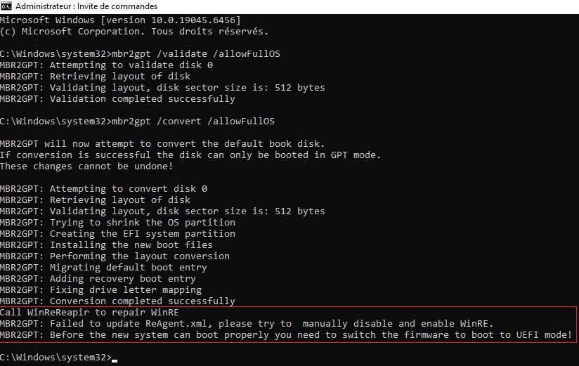

    Pour MBR2GPT , je confirme que le message encadré en rouge est sans importance.
    Ce qui compte c'est la ligne juste au-dessus qui confirme la réussite de la conversation.

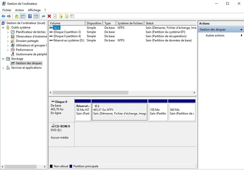

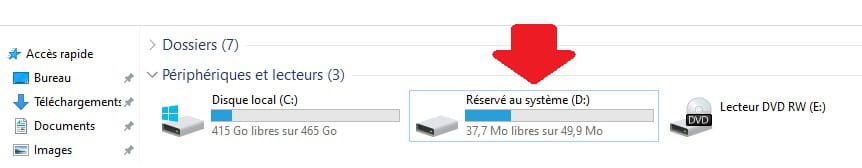

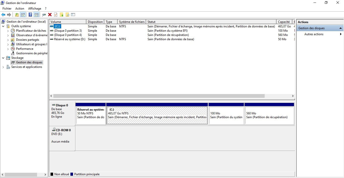

  6. flo88 Messages postés 28534 Date d'inscription   Statut Contributeur Dernière intervention   Ambassadeur 5 186
    Cette partition existe quoi qu'il arrive, c'est une partition sur votre disque dur qui stocke les informations de démarrage pour Windows, donc importante, lorsque le disque sera basculé en GPT, il y en aura une en plus, une partition EFI, elle est essentielle aussi au démarrage de w11.
    Tu peux la masquer en suivant les explications du tuto ci-dessous:
    La partition réservée du système de Windows 10 - malekal.com
    Par contre, je déconseille vivement de la supprimer, c'est peu de place sur le disque .

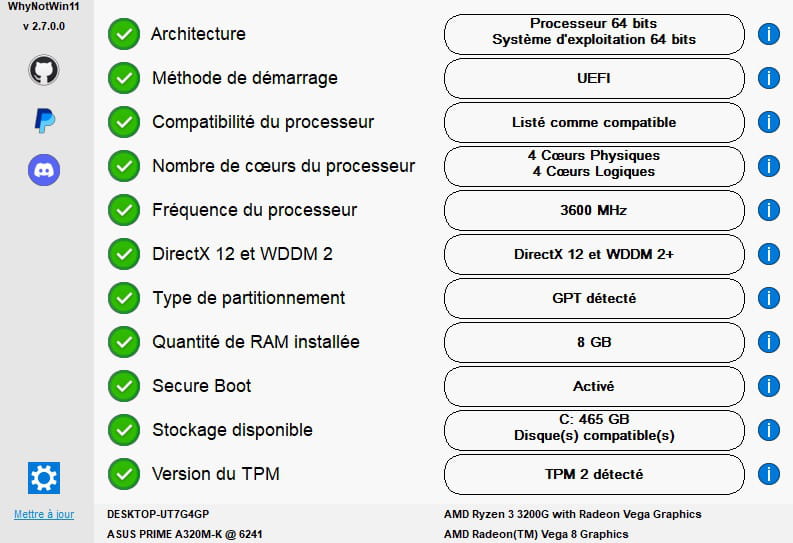

  7. rick7 Messages postés 323 Date d'inscription   Statut Membre Dernière intervention   5
    Merci Fabul,
    J'ai ce résultat (ci-dessous)
  8. rick7 Messages postés 323 Date d'inscription   Statut Membre Dernière intervention   5
    Merci fabul, j’ai suivi la méthode section 3.2 de ce site Internet https://lecrabeinfo.net/tutoriels/mbr2gpt-convertir-disque-mbr-en-gpt-sans-perte-de-donnees/#depuis-windows-10, mais j’ai un message d’erreur (voir le cadre rouge).
    J'ai relancé le PC en ayant pris soin de bien paramétrer le BIOS :
    - Dans la partie Boot, sur la ligne « OS type », j’ai sélectionné « Windows UEFI mode » à la place de « Other OS ».
    - Dans le bios, Boot, Boot\CSM (Compatibility Support Module), Boot Device Control, j’ai sélectionné UEFI only
    Le PC est maintenant compatible avec Windows 11
    Ci-dessous l'état du disque dur :
    Ayant eu un message d’erreur (voir plus haut) en convertissant le disque dur en GPT, dois-je faire d’autres modifications ?
  9. rick7 Messages postés 323 Date d'inscription   Statut Membre Dernière intervention   5
    Merci fabul et flo88.
    Je n’ai pas encore installé Windows 11, car j’ai un nouveau soucis, le système a partitionné mon disque dur qui ne l’était pas avant, je me retrouve avec un lecteur D (réservé au système).
    Comment enlever cet autre lecteur sans risque ?
    Merci.
  10. rick7 Messages postés 323 Date d'inscription   Statut Membre Dernière intervention   5
    Par sécurité, j’ai fait une sauvegarde de mes fichiers, mais tout s’est bien passé (licence Windows 11 Pro activée automatiquement), même si l’installation a été assez longue ; le compteur s’était arrêté, temporairement, mais très longuement à 46%.
    Une dernière question ; dois-je désintaller les pilotes (ils étaient paramètrés pour Windows 10 Pro) et les réinstaller en version Windows 11 ou le nouveau système le fait automatiquement ?
