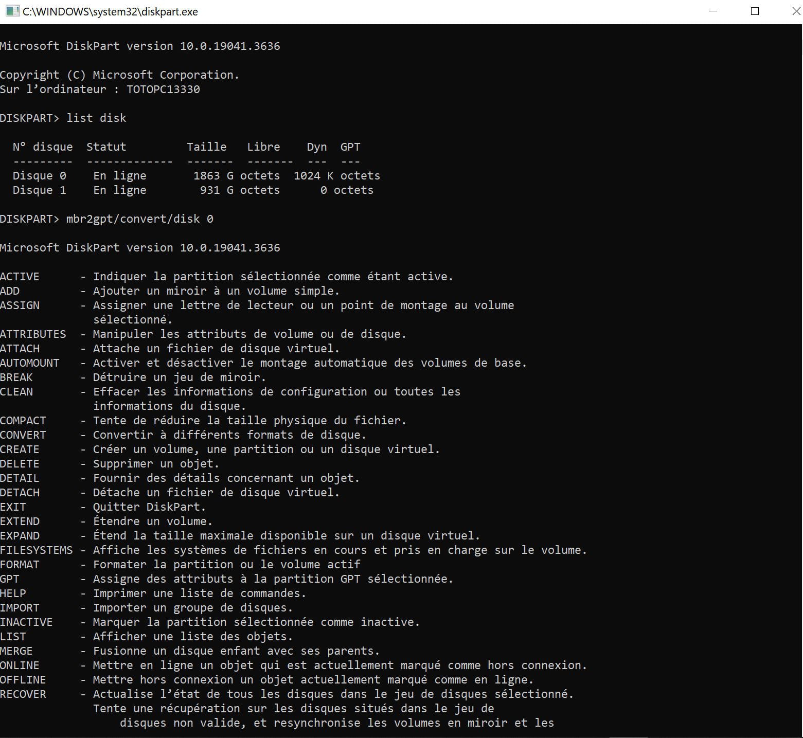

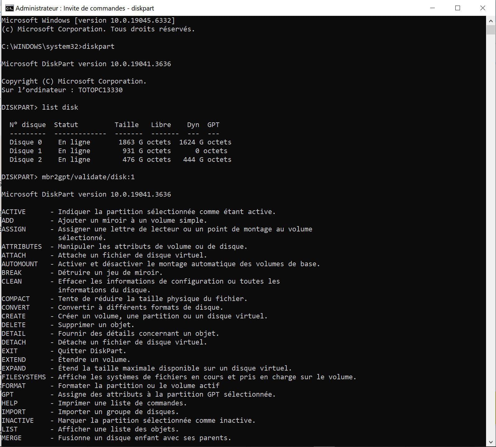

                Tu peux poster des photos de ce que dit mbr2gpt, il doit y avoir un message expliquant que ça echoue et pourquoi
                Édit, OK, je vois ta capture,  il ne faut pas lancer mbr2gpt depuis diskpart, mais depuis la base de l'invité de commande,  voir le tuto en lien dans ma réponse "2"
                  IL NE FAUT PAS LANCER MBR2GPT DEPUIS DISKPART ...
                  En fait, passer par diskpart avant ne sert strictement à rien, et il ne faut pas lancer MBR2GPT depuis diskpart non plus, c'est un utilitaire à part.
                  Ce qui doit être taper pour accéder aux commandes c'est ça :
                  C: \windows\system32 \MBR2GPT

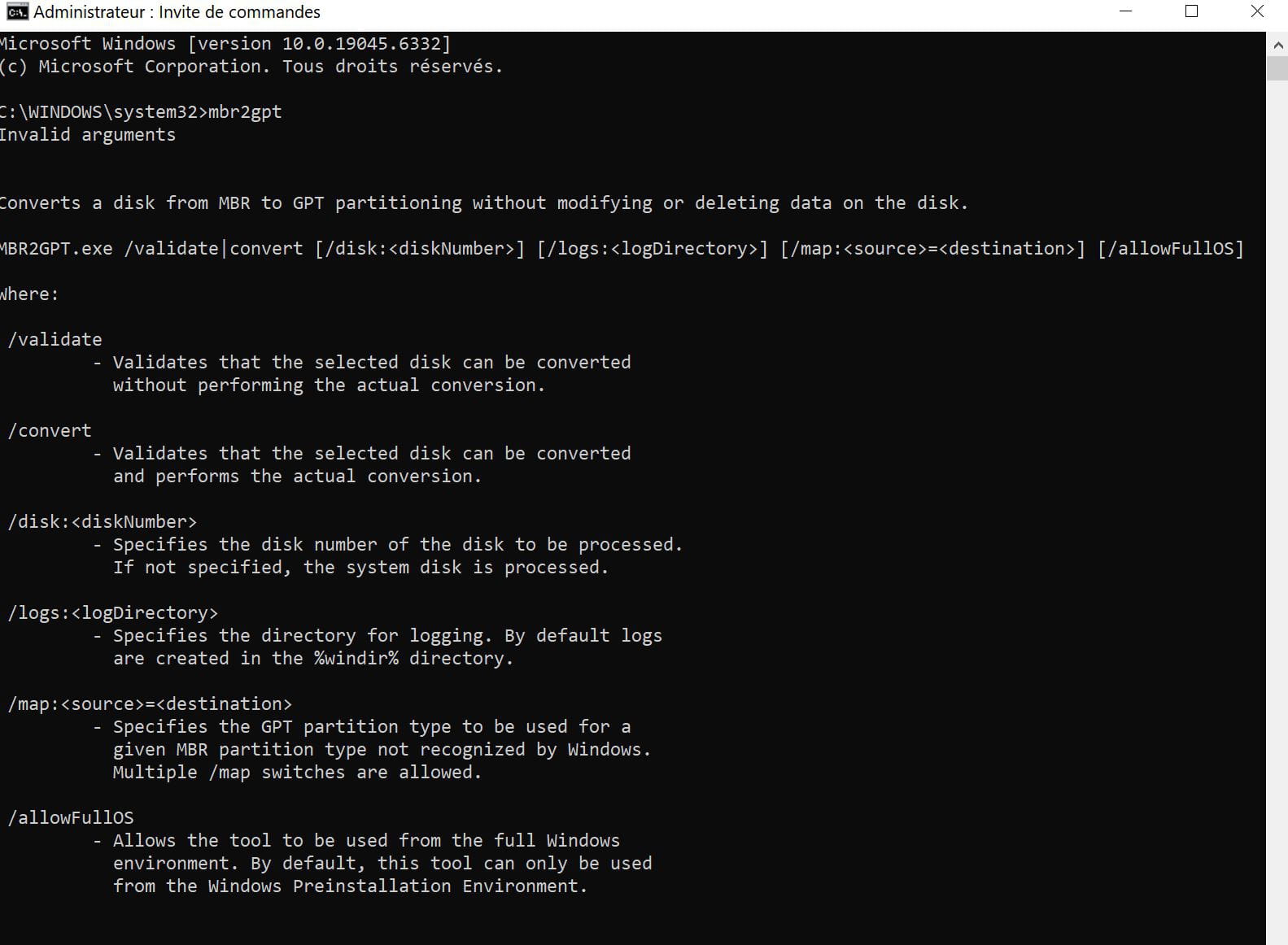

                  1. Merci de ton aide.
                    Mais le résultat donne
                    Donc ou je ne fais pas ce qu'il faut ( je vais retourner faire du jardinage....) ou ?
                    Merci encore et désolé du dérangement.
                    Bonne soirée
                      Ce que tu as maintenant te montre que tu es bien dans l'application de conversion, mais il ne faut pas écrire mbr2gpt seul, comme noté plus haut, c'est :
                      mbr2gpt /validate
                      fait entrer et attend 2 s
                      puis retape:
                      mbr2gpt /convert /
                      Si il y a une erreur il faut ajouter /disk:X  (ou x sera le numero de l'unité)
                      Attention ces commandes ne fonctionne que dans l'univers de récupération de windows, si tu lance la commande sous windows 10 lancé, c'est
                      mbr2gpt /validate /allowFullOS
                      mbr2gpt /convert /allowFullOS
