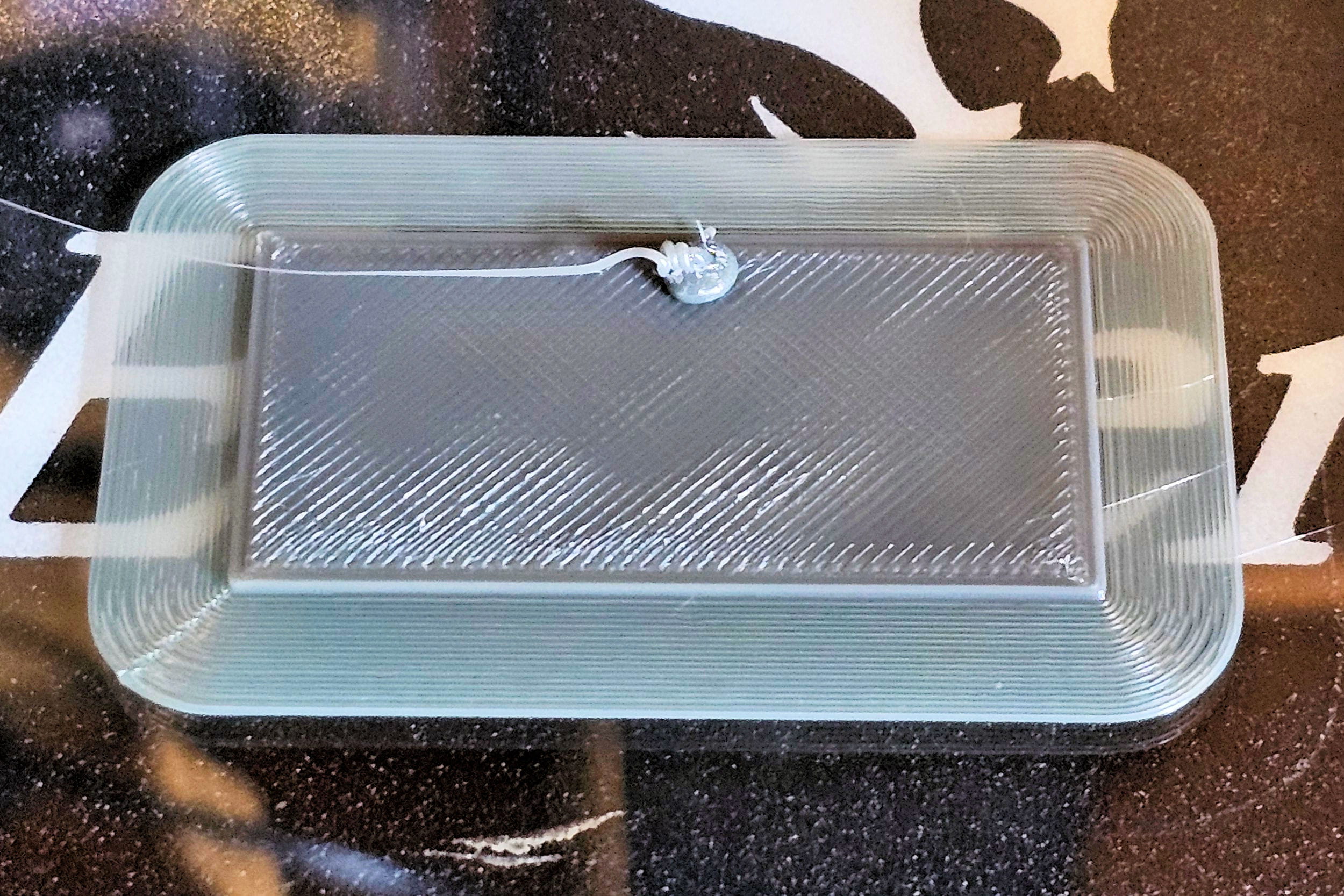

C'est la première fois que j'essaye d'imprimer en 3D en 2 couleurs en changeant le fil, tout se passe comme attendu à un détail près : avant le changement l'imprimante nettoie sa buse en formant un petit plot (Prime Tower) ... sur le modèle qu'elle est en train d'imprimer !
Pour la 2ème couleur la buse accroche ce plot, la courroie saute et l'impression est décalée.

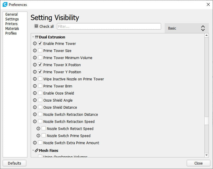

Dans les paramètres j'ai bien 2 cases à cocher "Prime Tower X/Y Position" mais je ne vois pas où je pourrais indiquer cette position ni quelles valeurs y mettre.

    J'ai bien 2 cases à cocher "Prime Tower X/Y Position" mais je ne vois pas où je pourrais indiquer cette position.
    1. Exemple : juste avant de me demander de changer le fil elle imprime une Prime tower au milieu de la base qu'elle vient d'imprimer !
      1. J'ai trouvé :Happy: dans l'extension "Filament Change" il y a une option "Use Firmware Configuration" :
        en la cochant Cura n'ajoute qu'une seule commande pour le changement du filament qui délègue toute la procédure à l'imprimante.
        Plus de plot parasite ni de décalage.
