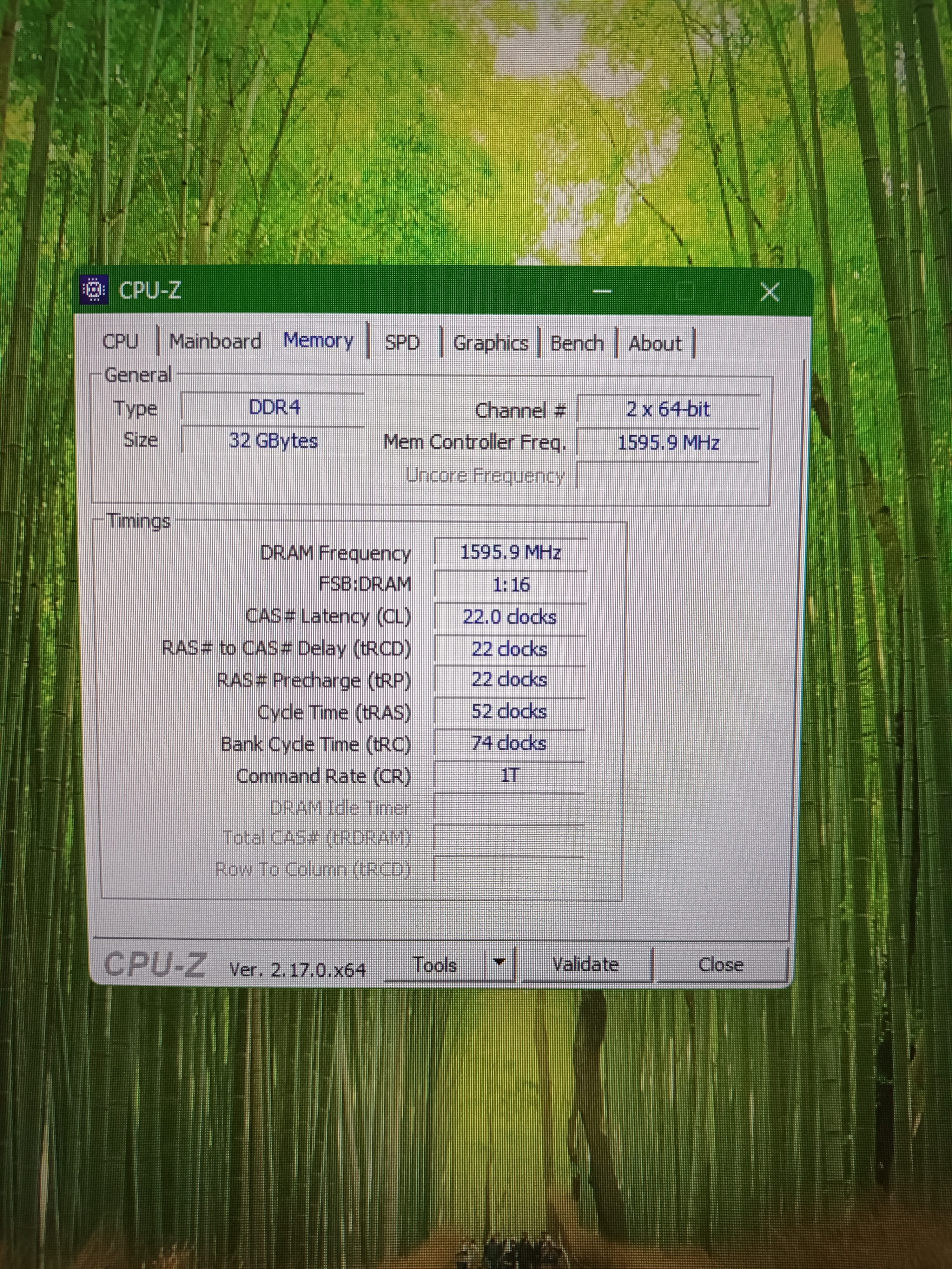

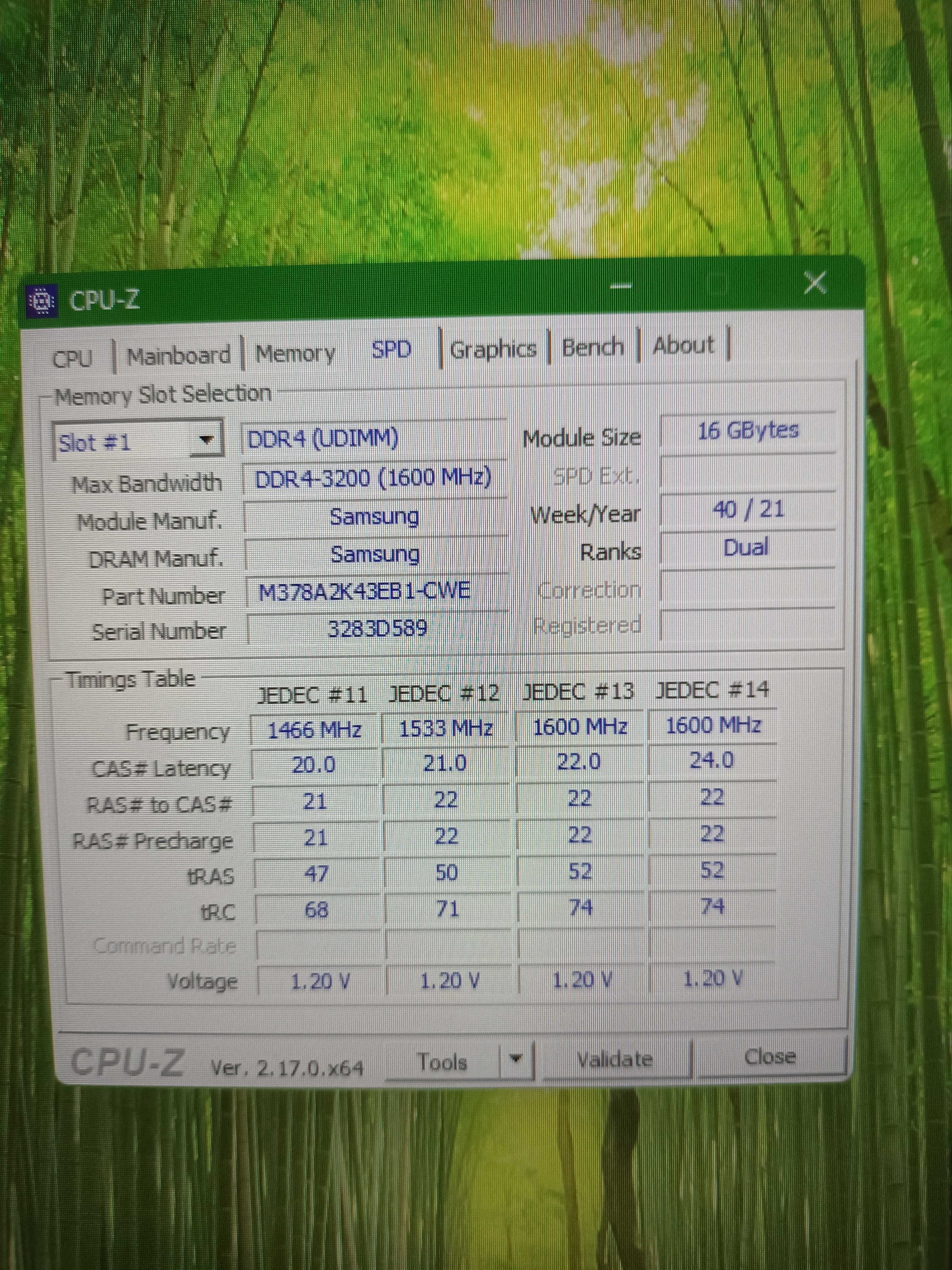

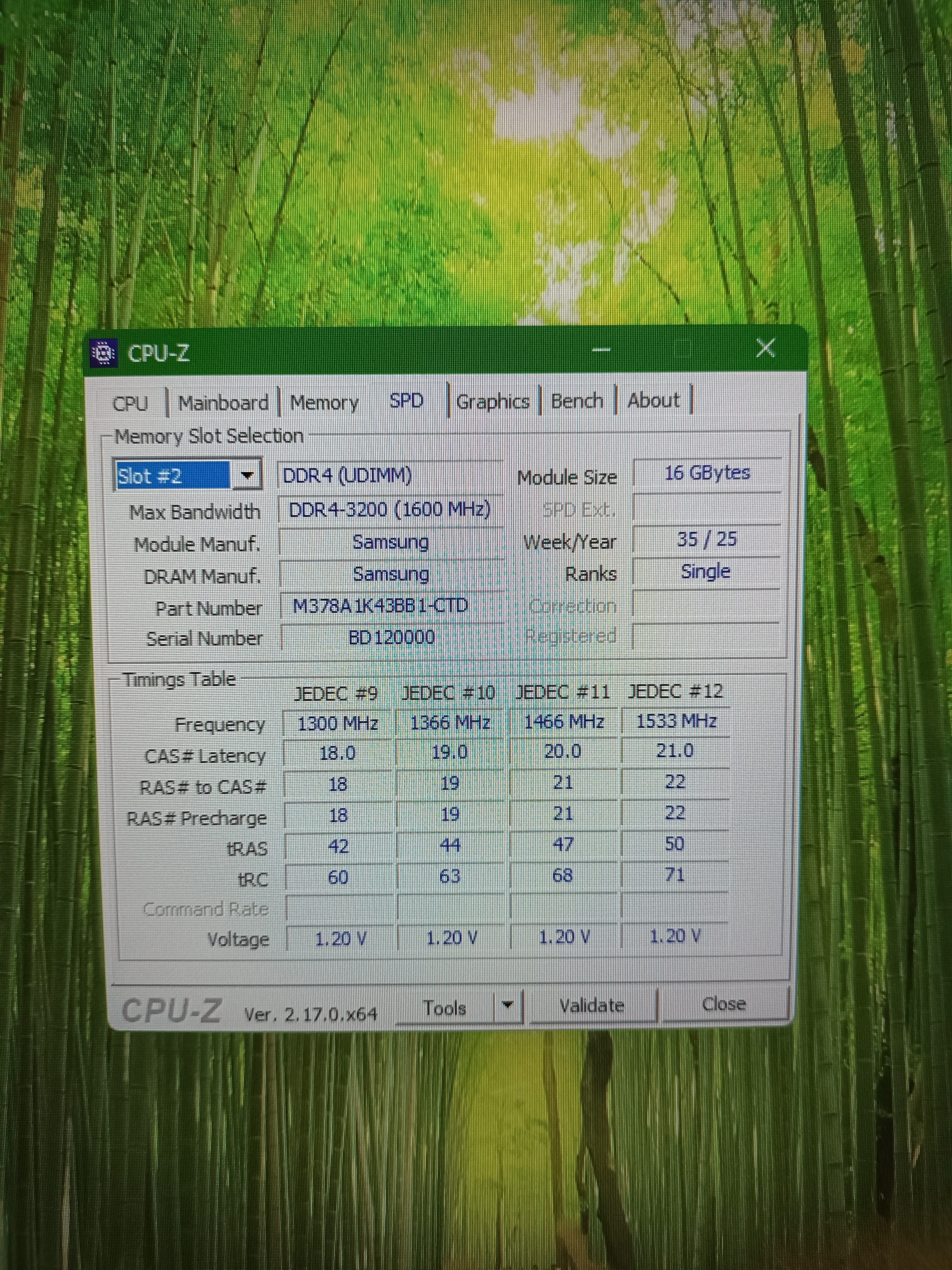

    Ce qui est marrant dans ton cas, c'est qu'apparemment CPUZ voit les deux barrettes, ça c'est rare dans le cas d'une barrette à problème. est-ce possible de poster les captures des onglets ram et SPD (ce dernier pour les deux ram) ?

  8. flo88 Messages postés 28528 Date d'inscription   Statut Contributeur Dernière intervention   Ambassadeur 5 180
    Le tableau de fréquence de la ram la plus récentes est étrange mais cela devrait quand même passer car la différence n'est que dans la fréquence.
    Là la carte mère fonctionne à une fréquence de 1595mhz réel donc 3190mhz, autant dire 3200...
    Sauf que la barrette récente n'a pas cette fréquence dans son tableau,  elle a 1533 réel,  donc 3066mhz.
    On trouve cette fréquence dans le tableau de la barrette d'origine.
    Il faudrait que tu essayes de passer la fréquence dans le bios (s'il le permet) à 1533mhz (ou 3066) et ça devrait fonctionner.
  9. BananardBX Messages postés 7 Statut Membre
    Ici sur le tableau cpu-Z
    la vielle single ranks (celle qui fonctionne) est sur le slot 2
    1300MHz / 1366 MHz / 1466MHz / 1533 MHz
    La nouvelle dual ranks est sur le slot 1
    1466MHz / 1533MHz / 1600MHz / 1600MHz
    Comment reconnais tu la fréquence reel?
    Si j'ai bien compris il faut faire tourner le bios à une fréquence qui puisse correspondre au deux barrettes? Ici autour de 1533MHz
    Pourtant la fréquence actuel est 1595MHz et la vielle barrette à 1533MHz tourne
    Ne faudrait-il pas plutôt monter la fréquence à 1600MHz pour qu'il puisse prendre en compte les deux dernières colonne de la nouvelle barrette en slot 1?

    1. flo88 Messages postés 28528 Date d'inscription   Statut Contributeur Dernière intervention   5 180
      Pour moi dans ton cas, il faut abaisser la fréquence à 1533mhz (3066 ou 3200 étant la fréquence dites commerciale).
      Par contre sur les captures cpuz celle qui est dans le slot 2 à été fabriqué en 35ème semaine de 2025 (ligne "week/year", 35/25), pour moi c'est donc la neuve qui est en slot 2 car l'autre à une date de fabrication en 2021.
  10. BananardBX Messages postés 7 Statut Membre
    Haha
    Merci pour l'observation, tu as en effet raison.
    J'ai du les mélanger à un moment et comme j'étais persuadé d'avoir acheter une dual ranks ça n'a fais que me perdre dans ma confusion.
    Je vais rejeter un œil à tous ça avec les bonnes info cette fois.
    Car si la nouvelle est bien une single ranks et que j'ai acheter une dual alors je vais demander un échange après du fournisseur.
    Je vais aussi tester avec ta solutions si ma carte mère le permet.

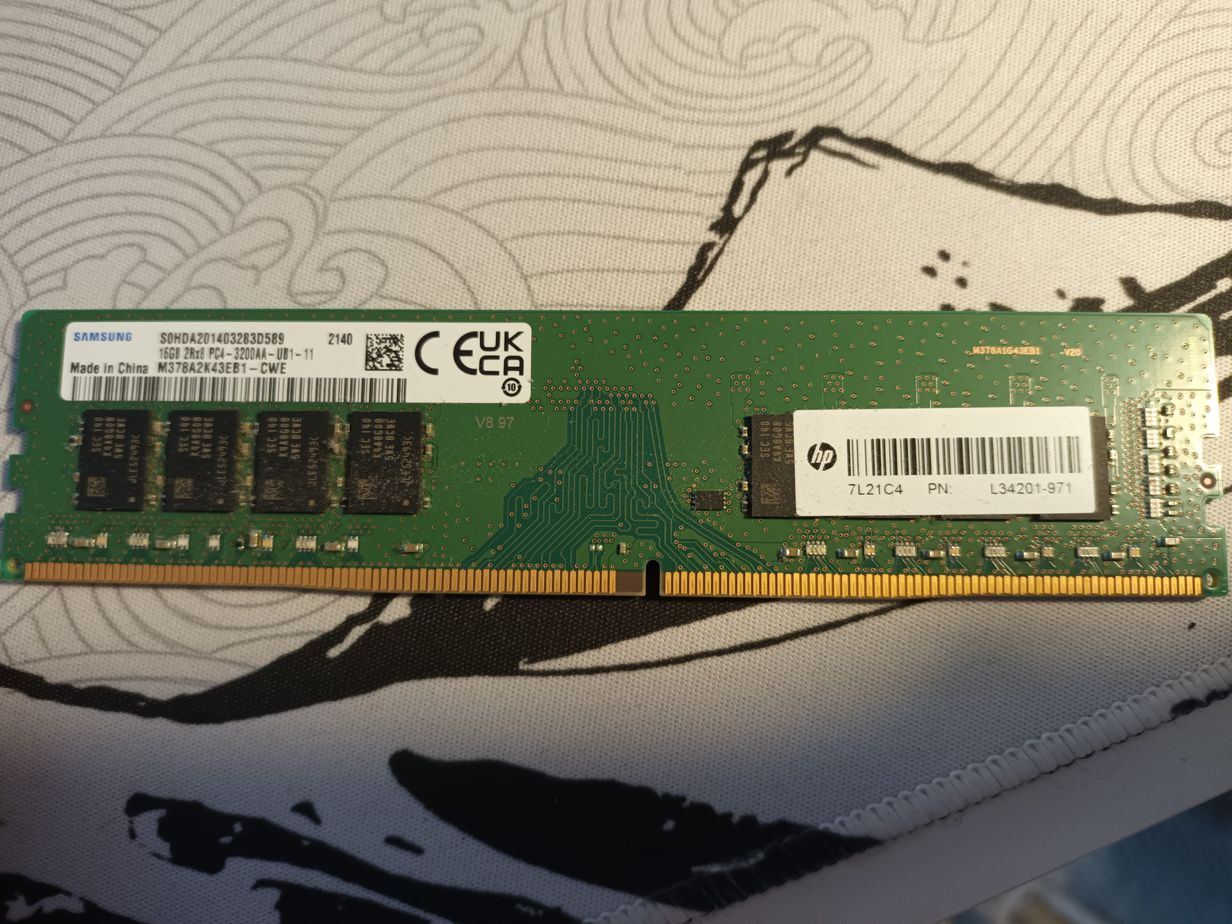

    Pour info, en effet voici la barrette original (j'ai pris une photo lors du demontage)
