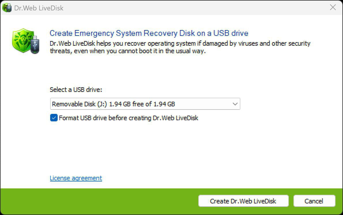

    Téléchargez le fichier pour USB drweb-livedisk-900-usb.exe
    Placez une clé USB d'au moins 2GB Vide dans le port USB du PC
    Exécutez le programme drweb-livedisk-900-usb.exe
    Sélectionnez la bonne clé USB à formater
    Cochez la case Format USB Drive...
    Et cliquez Creait Dr.Web Live Disk

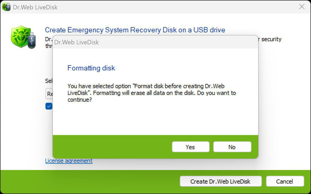

    Ensuite cliquez sur YES pour formater (Effacer ce qu'il y a sur la clé USB
    Attendre quelques minutes la création de la clé.
