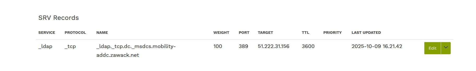

     _ldap._tcp.dc._msdcs.mobility-addc est créé chez mon registraire.
