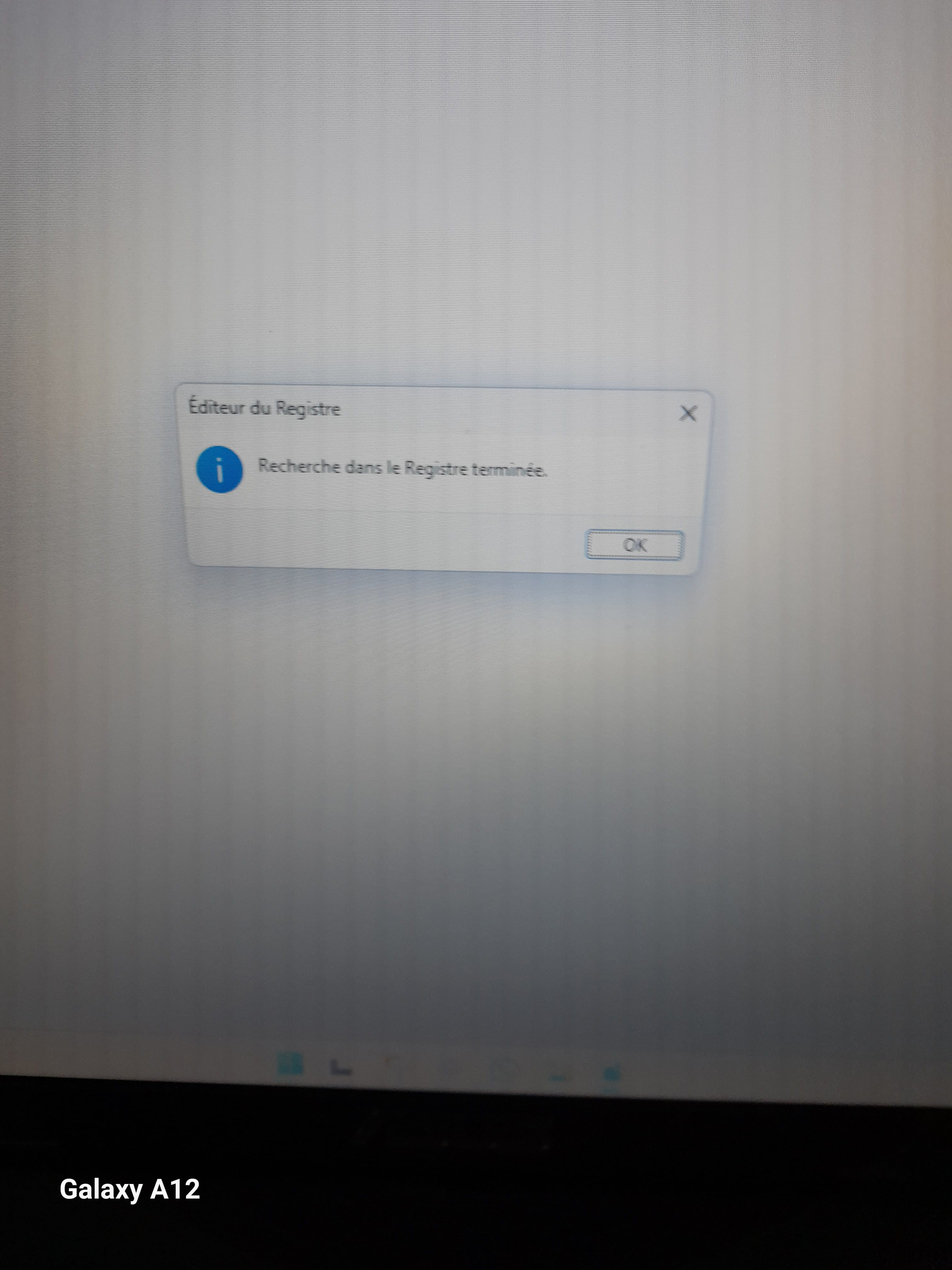

      2. @Didi64_549
        Je suis entrain d'essayer cette manipulation je suis arrivé à Recherche dans le Registre ??
      3. @Ovale15
        Je recommence car j'avais une faute de frappe.
    2. Malheureusement recherche terminée sans rien trouvé ,,

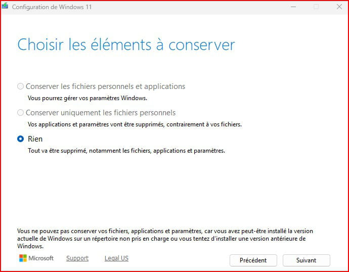

    4. Bonjour
      je reviens vers vous car j'ai bien créé ma clé USB bootable avec Rufus mais quand j'ai voulu configurer Windows 11 a un moment je suis arrivé sur le message suivant PJ fallait il continuer l'installation et impossinle de changer ..
        Comme dit et si j'ai bien compris, il s'agit d'une réinstallation totale qui ne conserve pas les données (qu'il faut avoir sauvegardé sur un support externe) et les programmes (qu'il faut réinstaller).
