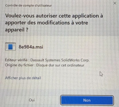

Encore sous W7 j'ai écrit en VB6 un programme de gestion d'aquarium qui fonctionne toujours très bien chez de nombreux utilisateurs sous W10.

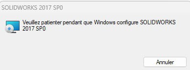

L'un d'eux a installé W11, le programme semble fonctionner normalement, par contre une fonction particulière ouvre la fenêtre ci-dessous puis la suivante.
Solidworks est en effet installé, configuré et totalement fonctionnel.
En cliquant sur "annuler" cette fenêtre se ferme et le programme VB6 fonctionne normalement.
Qu'est-ce qui peut provoquer l'apparition de ce message ?
Merci d'avance pour votre aide
5 réponses
    C'est normal, le contrôle UAC sous Windows 10 et 11 (que l'utilisateur peut désactiver s'il le souhaite) demande l'autorisation pour tel logiciel (ici l'installateur) de faire pour s'installer des modifications dans les dossiers Programmes, Windows, Utilisateur, Registre...
    Selon sa nature le logiciel de défense peut en rajouter une couche en demandant l'autorisation de création ou modifications de fichiers.
    On ne voit par contre pas ce que ton programme a à voir avec SolidWorks dont on suppose qu'il est installé sur l'ordinateur cible et qui est payant (et très coûteux).
    1. Il est en effet normal que Windows demande l'autorisation pour modifier certaines zones,
      mais pas qu'une fonction spécifique d'un programme déclenche la configuration d'un autre programme
      ni que ceci arrive avec W11 et pas avec W10.
      Je précise que le message concernant Solidworks n'apparaît pas au démarrage du programme VB6, mais en cliquant sur un et un seul bouton d'une fenêtre de ce programme VB6.
    2. @Herve_be
      Je ne sais pas, je ne connais pas ton programme, je suppose que si un des éléments réclame qu'il fasse appel à la configuration SolidWorks, il doit y avoir une raison.
      Je n'ai pas fait la comparaison point par point, en dehors bien sûr de désactiver l'UAC, je suppose que la différence tient aux paramètres du centre de sécurité quant au contrôle des applications et à l'intégrité de la mémoire mais dont si c'est le cas il est délicat de la même manière de demander à l'utilisateur de tester et de désactiver celui qui poserait problème pour se servir du programme sans notification.
