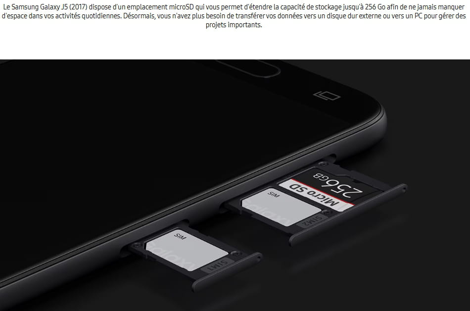

  1. Droopy-76 Messages postés 1258 Date d'inscription   Statut Membre Dernière intervention   368
    Sur le site de Samsung il est indiqué une carte micro sd d'une capacité maximum de 256 go, si tu as mis plus il est normal que le téléphone ne la reconnaisse pas.
