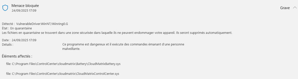

J'ai récemment passé mon ordinateur sur windows 11 et depuis, windows defender me détecte une menace que je n'avais pas avant.
La menace concerne un programme installé de base sur l'ordinateur qui sert à gérer les différents setup de clavier (+ les couleurs), les ventilateurs, l'affichage, etc... Depuis, ce programme ne s'ouvre plus, ce qui est normal comme Defender l'a bloqué.
Lorsque je regarde sur internet, certains disent qu'il faut mettre une exception dans l'anti-virus, d'autre que ça ne sert à rien et d'après Microsoft, que ce logiciel permet de récupérer mes données.
Du coup, je ne sais pas trop quoi faire avec la menace détectée. Si quelqu'un a déjà eu ce problème ou un avis sur la question, je suis preneuse.

      Après recherches, CloudMatrixControlCenter.sys et CloudMatrixBattery.sys semblent être des faux positifs.
      Des fichier présents dans des programme de Gigabyte
      C:\Program Files\ControlCenter\cloudmatrix\CloudMatrixControlCenter.sys
      C:\Program Files\ControlCenter\cloudmatrix\Battery\CloudMatrixBattery.sys
      Vous pouvez toujours pour vous rassurer les envoyer sur Virustotal pour voir plus de détails sur les fichiers.

        J'ai mis les fichiers sur Virustotal pour vérification comme proposé. Pour "CloudMatrixControlCenter.sys", le statut de tous les éléments sont en "Undetected". Par contre, pour l'autre, "CloudMatrixBattery.sys", j'ai un positif pour : MaxSecure -> Trojan.Malware.300983.susgen.
        D'après les différents forums, ce serait un faux positif. DOnc je suppose que je peux mettre le Control Station en exception pour Windows Defender.
