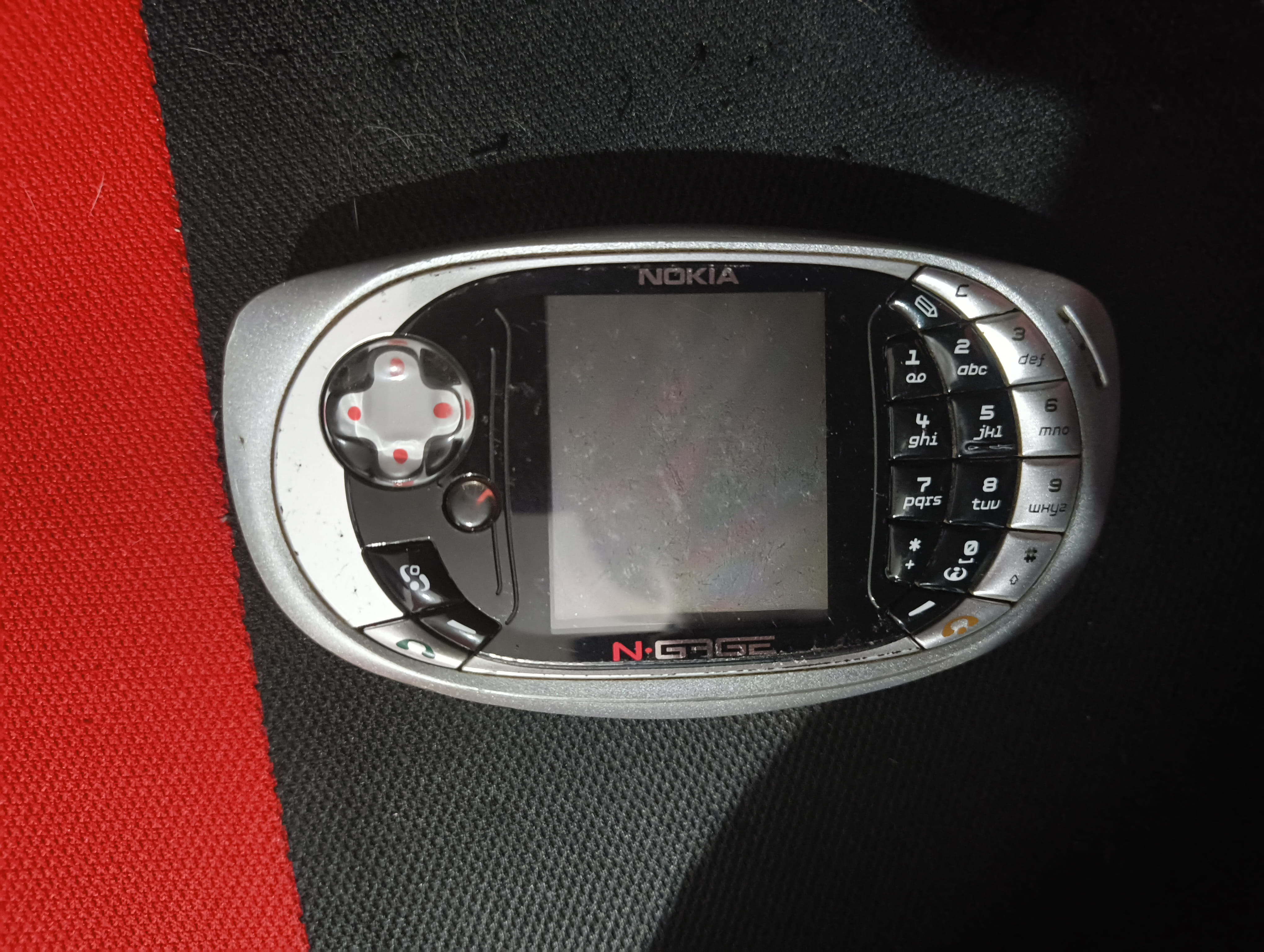

Bonjour, j'ai récemment acheté une Nokia N-gage QD en loose, qui malheureusement ne fonctionne pas.
Je précise que le problème est le même avec batterie d'origine, ou batterie fonctionnelle et déjà chargée.
Quand elle est uniquement sur batterie je n'ai aucune réaction, cependant en branchant la N-gage sur un chargeur 5W 1A, j'ai au bout de trois secondes appuyées sur le bouton d'allumage, un écran blanc qui dure 1 seconde, puis plus rien.
Je vous remercie d'avance pour toute l'aide que vous pourrez m'apporter.
PS: Je suis pas sûr d'avoir mis dans la meilleure catégorie du forum.

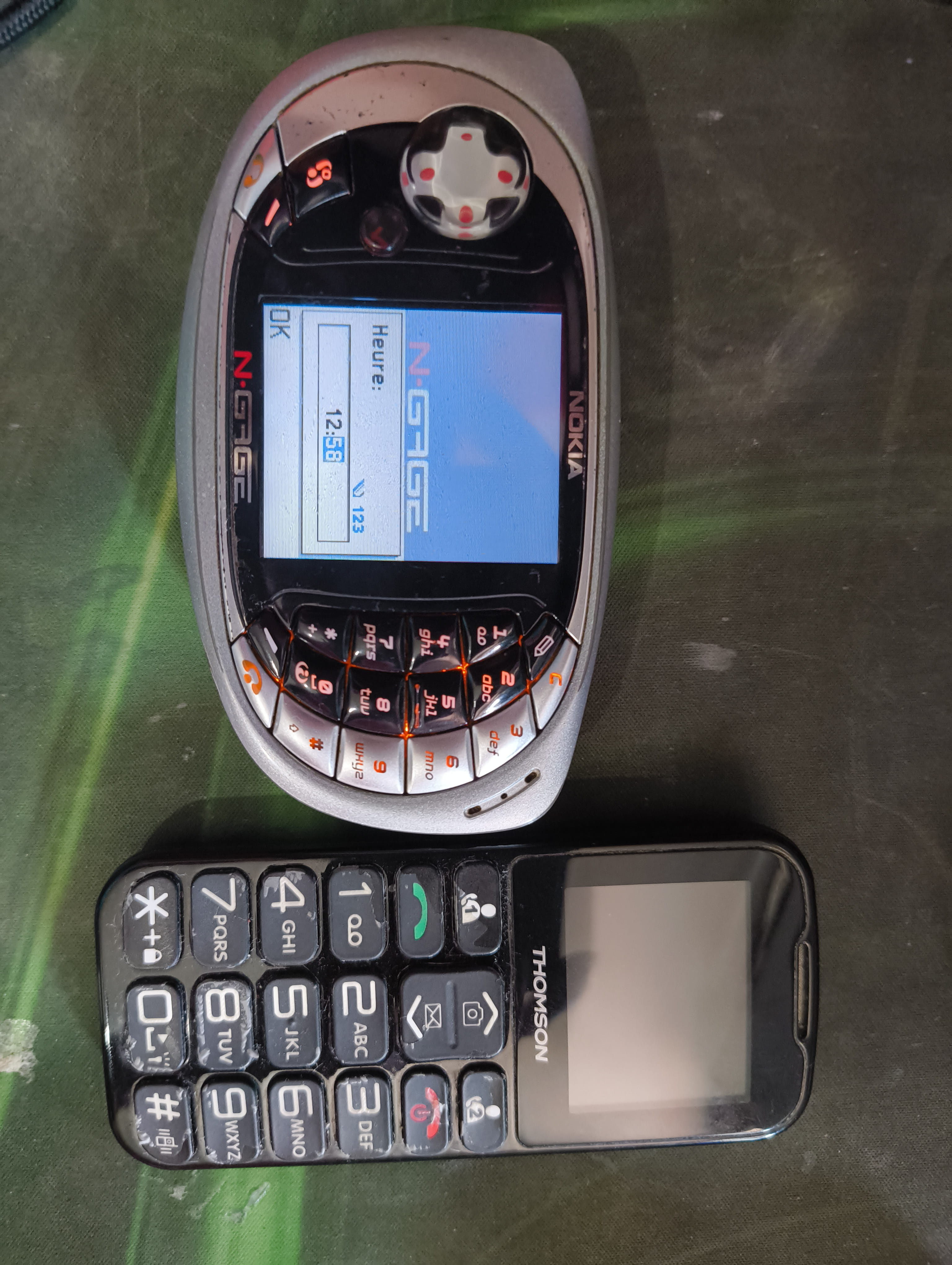

    Update : après avoir encore testé avec une autre batterie (cette fois ci récupérée dans un téléphone à touche Thomson Serea51) la N-gage fonctionne parfaitement.
    Je précise que la batterie est exactement au même format et est aussi en 3,7V.
    Merci.
