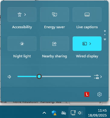

      Comme indiqué sur l'image ci-après, quand on clique sur l'icône du son, il nous ouvre tout un panel inutile. Sur Windows 10 (et précédent), quand on clique sur l'icône son, nous avions juste le menu son. Pareil pour la connectivité, la batterie...
      Du coup, j'aimerais savoir si on récupérer la présentation Windows 10 pour la barre des tâches.

      La première capture d'écran vient de l'ordinateur de mon travail d'où le faite que ce soit en anglais.

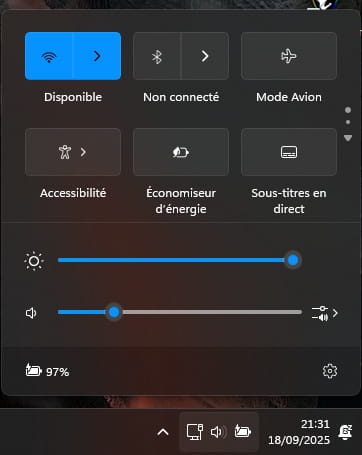

      Ci-dessous, la même capture depuis mon PC perso. Le problème n'est pas d'avoir les icônes mais de les avoir séparés comme c'était le cas sur les Windows précédent.
      Je veux pouvoir cliquer sur le son et juste avoir le menu du son. Pas ce gros pavé pas pratique.

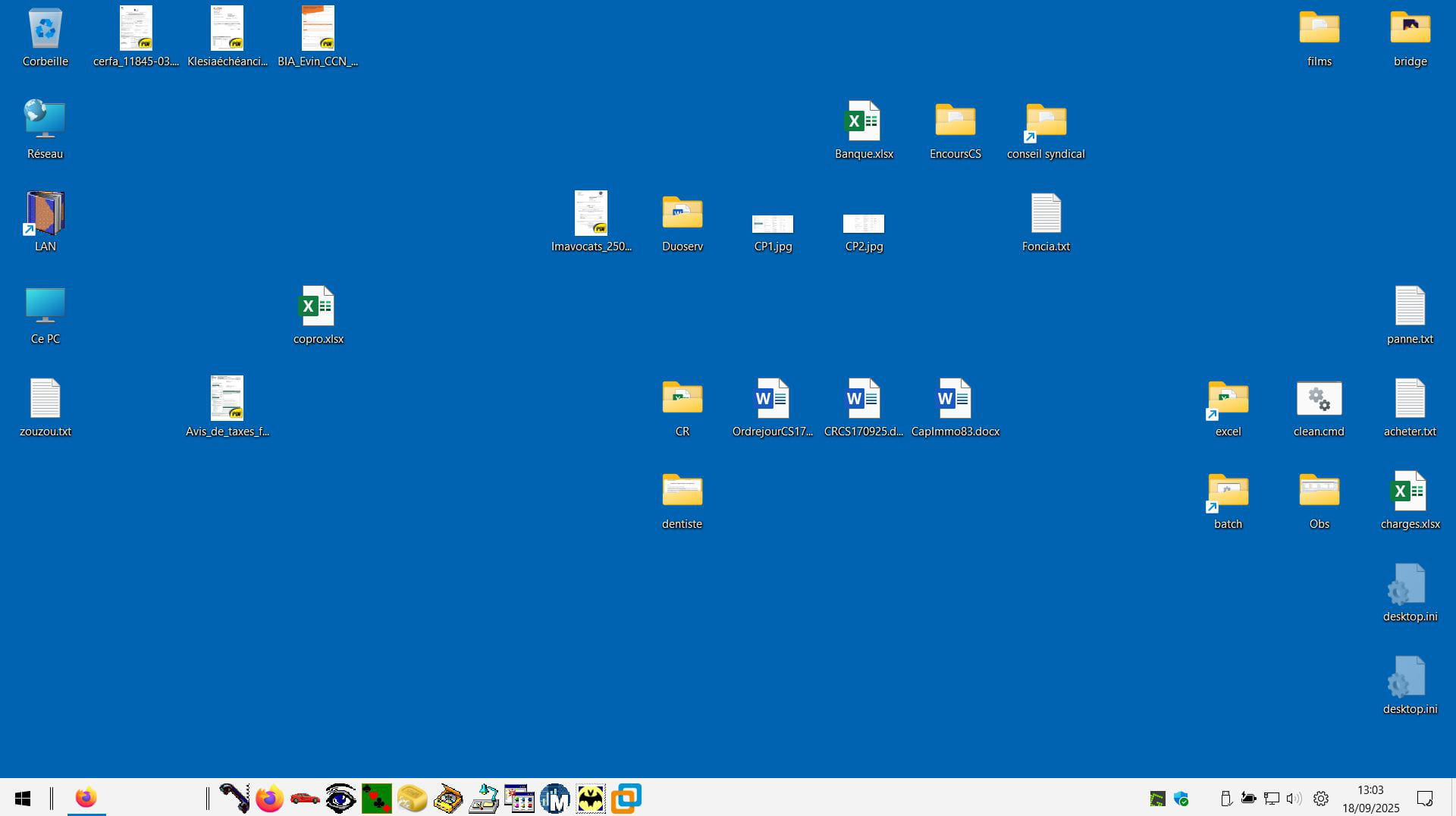

      Tu auras remarqué dans ma capture d'écran en <3> que je n'ai pas cet inconvénient, il n'apparaît que si je clique gauche sur la roue dentée (centre de contrôle mis en place par Explorer Patcher, mais dont je n'ai pas à me servir puisque j'ai les icônes séparées).
      Comme je l'ai dit, je ne suis plus sûr que le comportement que tu évoques puisse être du à un bloatware pré-installé sur le PC et qu'il faudrait alors désactiver.
      Sinon, comme je l'ai dit aussi, j'utilise un certain nombre de paramétrages via Winaero Tweaker, Open Shell et Explorer Patcher.
      La plupart de ces paramétrages tiennent au menu démarrer lui-même et pas à la barre des tâches, mais qui sait; notamment Explorer Patcher est pour la barre des tâches paramétré en mode Windows 10 qui conduit peut-être au résultat.

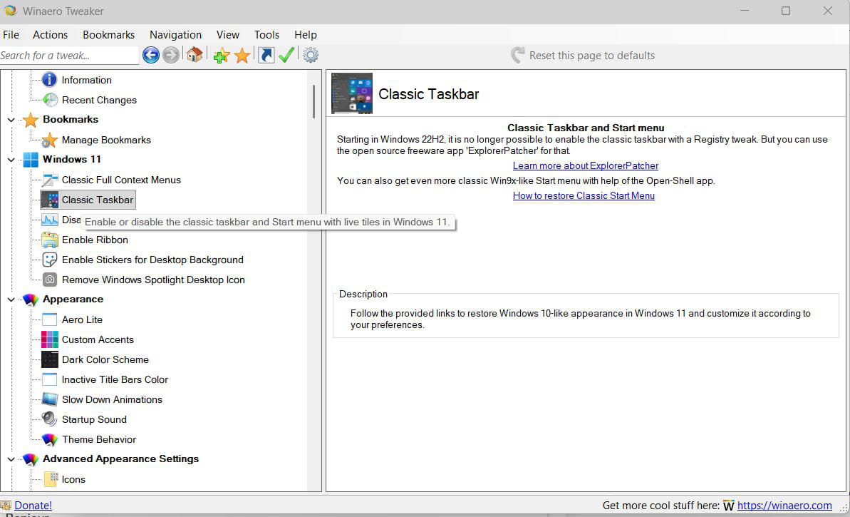

      Winaero Tweaker fait un peu l'état des lieux de la situation; la partie de l'article décrivant la bidouille permettant de rétablir dans les paramètres Windows la possibilité d'afficher les icônes système ou pas est intéressante (voir à Restore the clock...) sans qu'il soit clair qu'elle soit applicable aux dernières versions Windows 11.
      https://winaero.com/how-to-restore-classic-start-menu-in-windows-11-and-get-back-live-tiles/#Classic_Start_Menu?utm_source=software&utm_medium=in-app&utm_campaign=winaerotweaker&utm_content=win11classiclook-inpage

      Je ne crois pas que Winaero fasse rien par lui-même, le paramètre idoine se contente de publier les liens vers Explorer Patcher et Open Shell.
      Ce qui est intéressant concernant Winaero est l'article que j'ai mis en lien et qui préconise les deux précédents (plus un bidouillage registre dont je ne suis pas certain pour 24H2).
